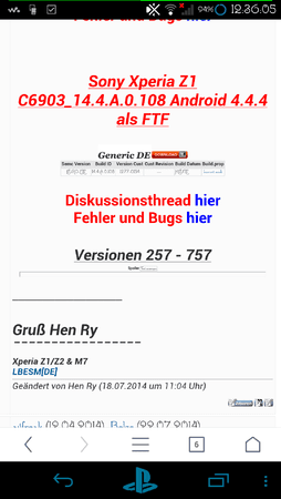

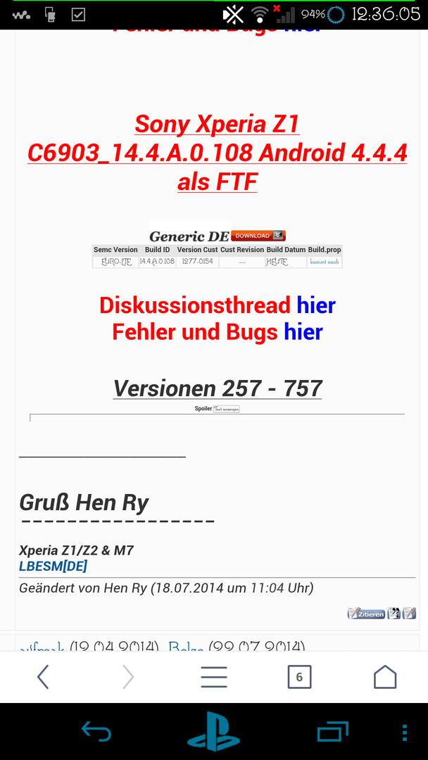

Also meinst du ich sollte diese datei benutzen
Und dannach mit root exploit rüberhuschen und ich hab dann 4.4.4 kit kat mit root?

Ja nimm das. Die meisten Videos sind nicht aktuell
