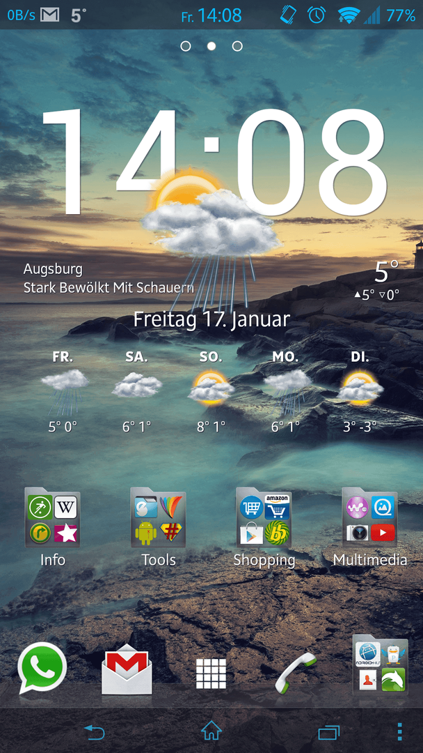

Zumindest funktioniert bei meinem XZ die Statusbartransparenz mit dem JB Modul ohne Probleme. (siehe Screenshot)

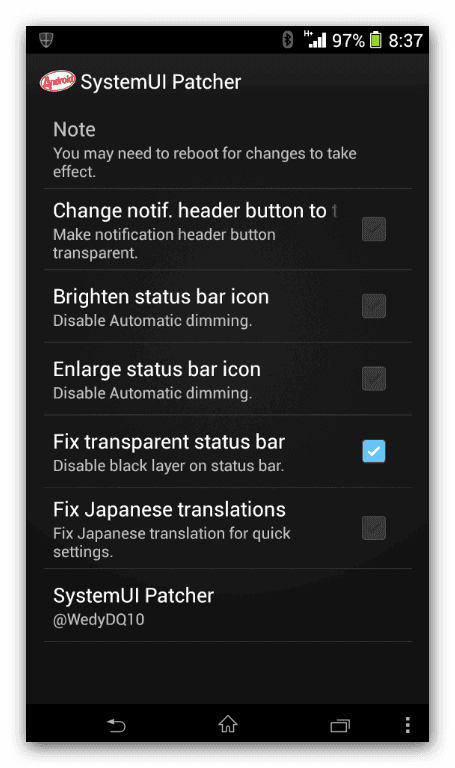

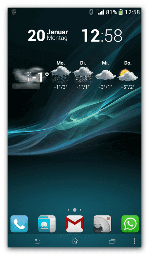

Hier die Einstellungen bei mir. Statusleiste ist voll transparent, also 100% durchsichtig. Navibar steht wie auf so einem "Sockel" (siehe Bilder).
