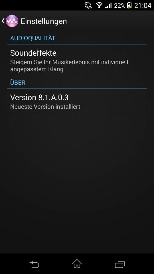

Hab ein wenig rumprobiert. (Daten vom Walkman löschen, updates Deinstallieren etc. ).
.290 Central Europe mit Unlocked Bootloader. Leider kein Music Unlimited im Walkman. Account Manager ist installiert und SEN-Konto verknüpft. Mit der Generic DE hatte ich die Verknüpfung.
EDIT: Nach kurzem gegoogle häufen sich die Meldungen, das unter der Central Europe die Verknüpfungen fehlen. Hab mich auch gewundert, dass ich den Account Manager extra runterladen musste (unter der Generic DE war der nichtmal deinstallierbar). Also am besten auf die Generic DE .290 warten und dann ohne Data-Wipe (+ ggf. Kernel) über die andere .290 rüber^^

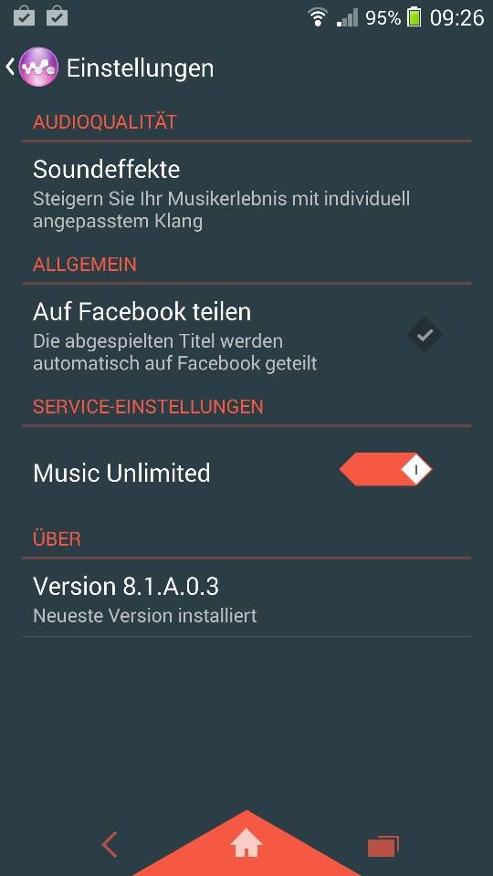

Guck mal, was die. 290 Generic de kann:
