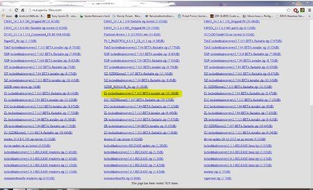

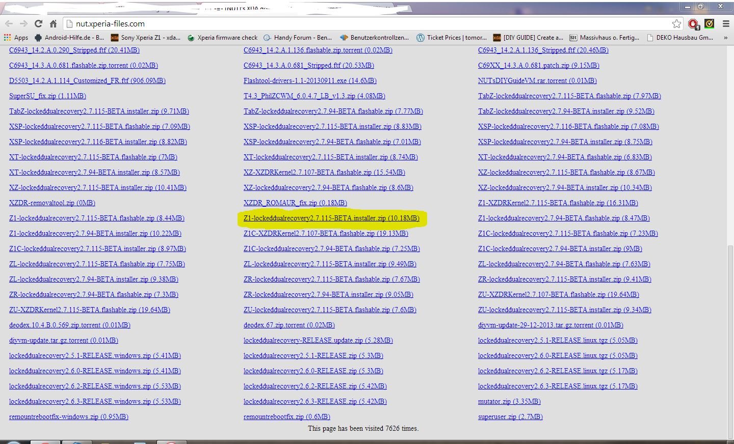

heisst es in deinem video, das man die richtige lockeddualrecovery holen soll, also die
2.7.99 unter -=- [NUT]'s XDA download page -=- leider finde ich da nur die 2.7.94
geht die auch?
danke
nachtrag: wie um himmelswillen bedanke ich mich für einen beitrag :(
Dann nimm die 2.7.115 => die 94er auf keinen Fall nehmen!
Diese kann zu Problemen führen.
LG meet

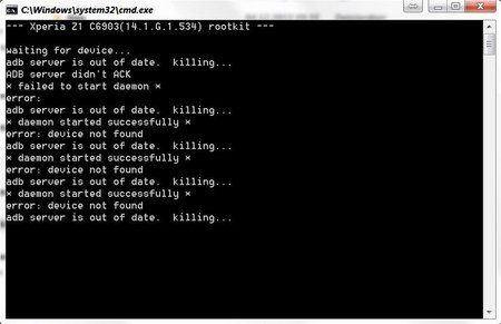

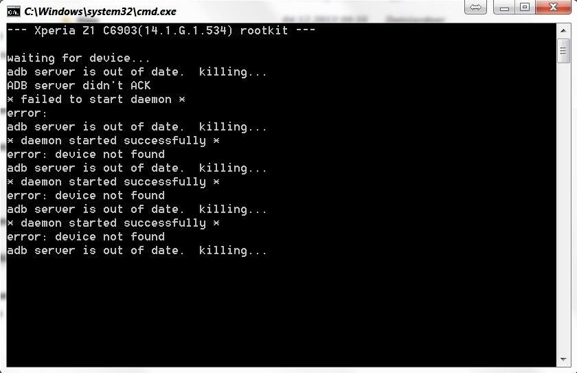

das andere ist, wenn ich das rootkit öffne kommmt dauernd das:
Schließe das flashtool :)
Der ADB daemon wird davon blockiert.
DSR Abschluss ist normal (mit der ignored ta).
Lg Meet
