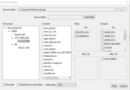

  1. Flashtool starten
  2. Firmware flashen: C6903_14.2.A.0.290_Generic MEA_1277-2882_R2B.ftf

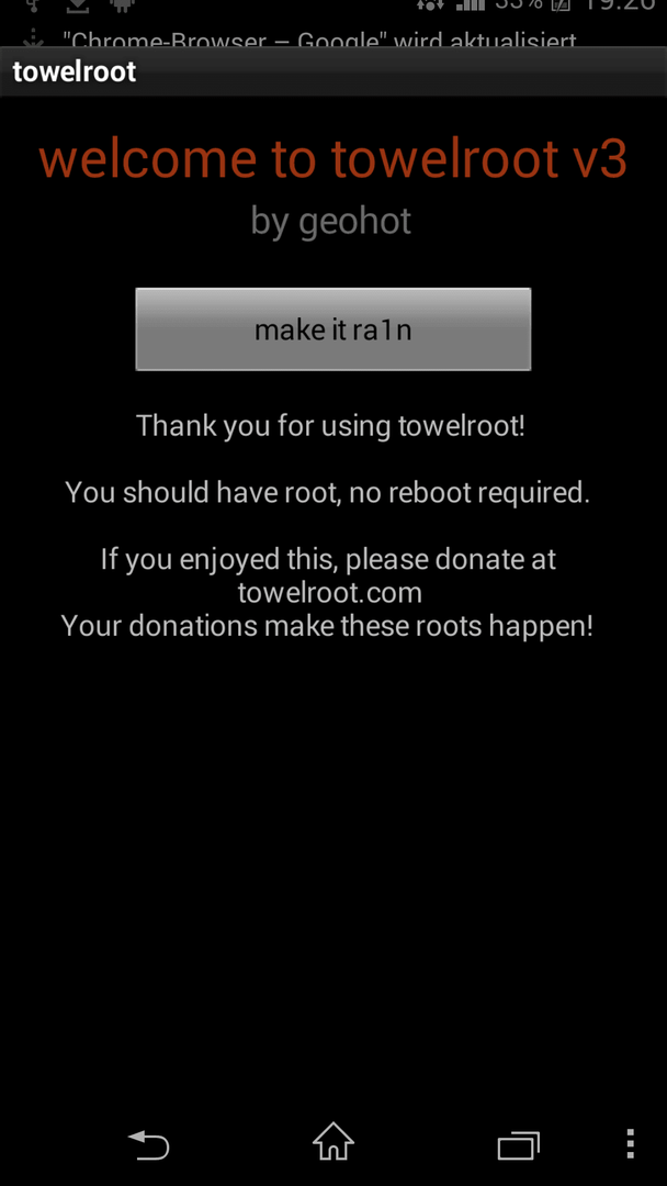

  6. Towelroot starten
  7. Super su installieren

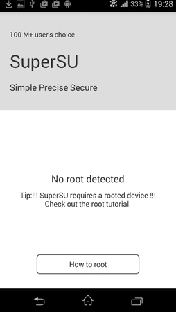

Problem: Geht nicht, kein root
Towelroot sagt:
Ich sollte root haben. Cool.
Also rootchecker mal starten:
Mist, kein root
Nochmal towel root, gleiches Ergebnis.
Also Super su starten:
Auch kein root.

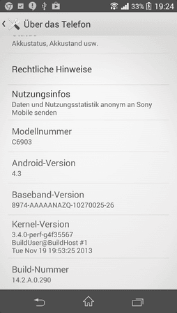

Aber richtige FW und Device sollte ich schon haben:

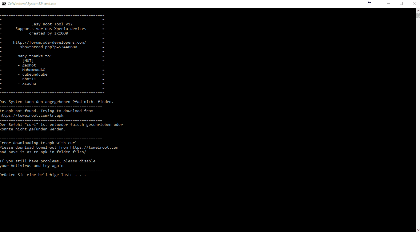

Ach ne, ich erinnere mich, das hatte ich getestet. Geht nicht (mehr)
Er kann die tr nicht mehr laden und wenn ich die tr lade und in files packe gehts dennoch nicht weiter
Okay, nach Testmodus von win10 gehts.
Die Ausgabe sieht so aus:
adb server is out of date. killing...
ADB server didn't ACK
* failed to start daemon *
Waiting for Device, connect USB cable now...
Make sure that you authorize the connection
if you get any message on the phone
Device found
** daemon still not running
error: cannot connect to daemon
Getting device variables
error:
Device model is adb server is out of date. killing...
error:
Firmware is adb server is out of date. killing...
Sending files
error:
error:
error:​
ADBTreiber sind installiert (über Flash tool)und dieTreiber laufen auch,wenn ich mit dualnut ne adb öffne,gehts
