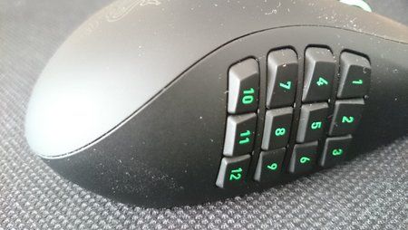

Ich befinde mich auf der aktuellen Firmware (.136) oeffne die Standard Kamera Anwendung, dort steht ich befinde mich im Modus "ueberlegene Automatik".
Wenn ich jetzt mit der Kamera 'dicht' <5cm mich einem Objekt naehere und den Ausloeseknopf nicht ganz durchdruecke, dann steht unten "Makro" und er schaerft wie erwartet.
Edit: Passiert bei mir auch im "manuellen" Modus, ebenfalls wenn ich auf den gewuenschten Punkt im Bild tippe der vielleicht nicht direkt fokusiert wird, wird er es aber danach.
