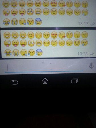

Hallo Android-Hilfe,
habe seit dem Whatsapp-Update folgendes Problem.
Die Smileys die ich mit Whatsapp versende werden beim Empfänger nur als kleine Kästchen dargestellt.
Habe schon mehrere Sachen ausprobiert, Whatsapp deinstalliert, Tastatur deinstalliert etc., keine Besserung.
Hat von Euch jemand eine Lösung bzw. kennt dieses Problem?

Hallo Meetdaleet,
habe nun Folgendes festgestellt, hatte bis jetzt immer die A.I.Type-Tastatur
installiert mit dem dazugehörigen Emoji-Plugin.
Das hatte auch ,wie schon Oben geschrieben, vor dem Whatsapp-Update funktioniert.
Bei meiner Tochter ist nur die normale Samsung-Tastatur installiert ohne ein
Emoji-Plugin. Auf die Frage ,Wie Sie denn Smileys einfügt, kam auch die Simple
Lösung zum Vorschein.
Neben der Eingabezeile ist ein Kleiner Smiley zu sehen, ein Tipp darauf, siehe da
Alle Smileys und Symbole da. Die Smileys und Symbole werden damit auch auf allen angeschriebenen Kontakten Richtig angezeigt.:thumbsup:
Warum nun das Emoji-Plugin mit der Neuen Version von Whatsapp nicht funktioniert bleibt wohl dem Entwickler vorbehalten.
Vielleicht mit einem neuen Update.
Vielen Dank dennoch für die Schnelle Hilfe.
MfG Cucservice
