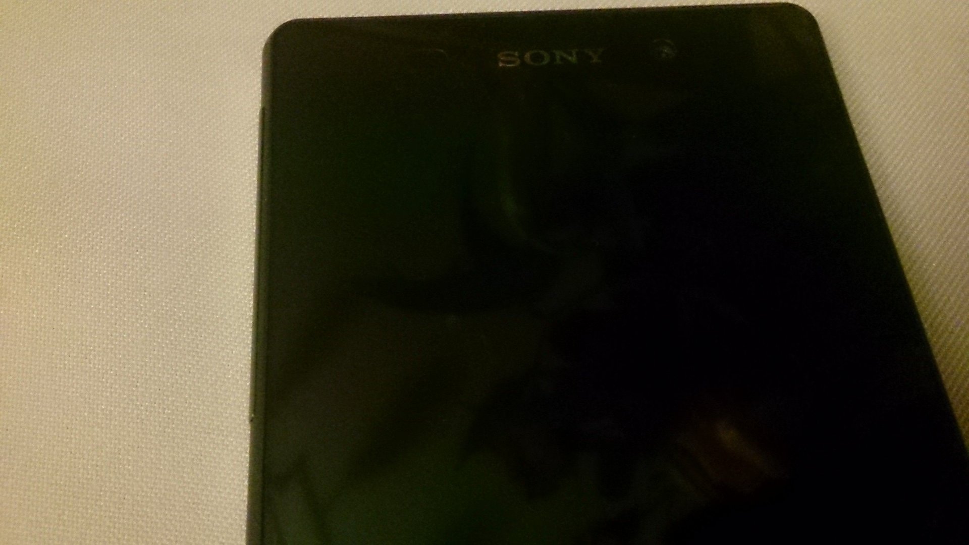

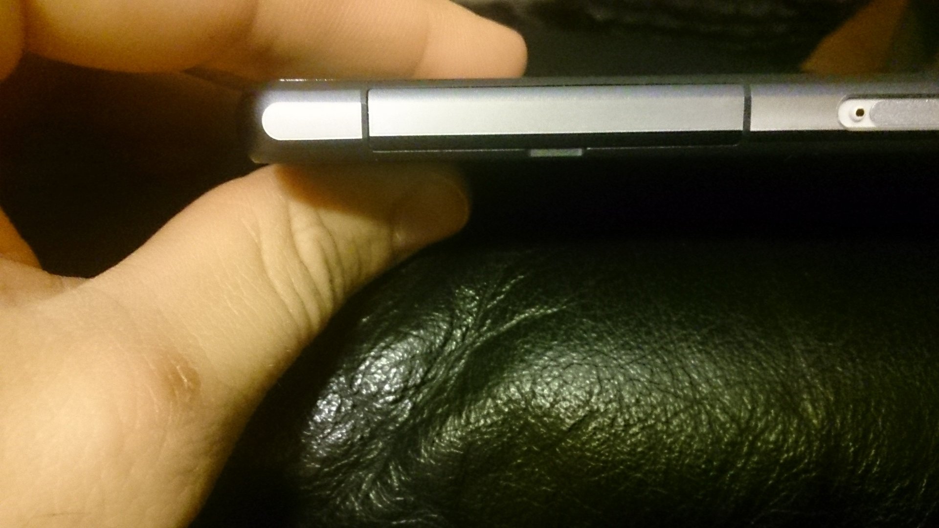

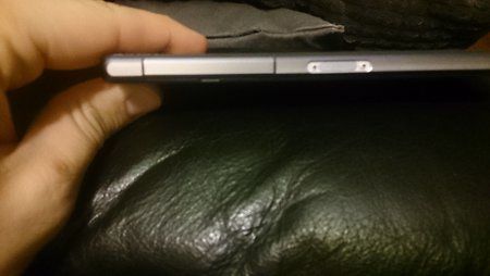

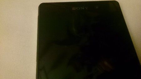

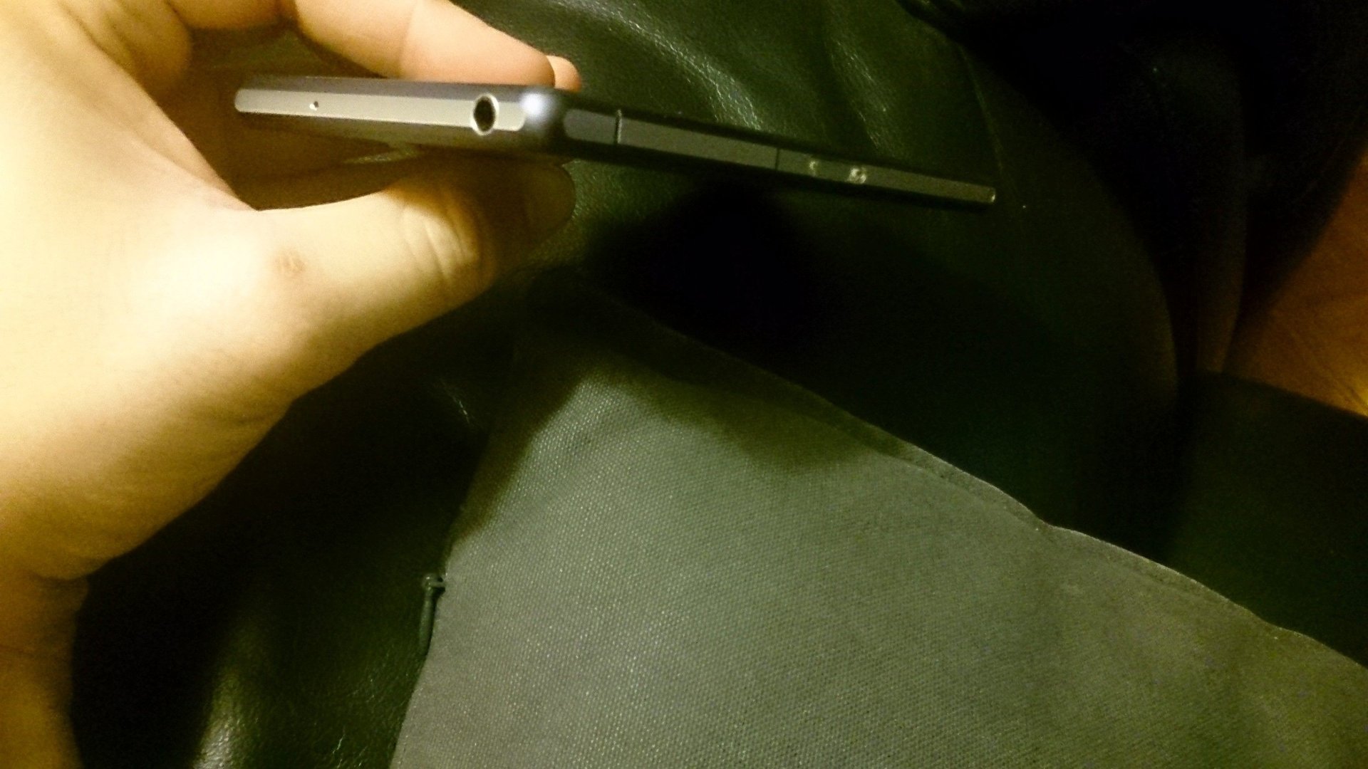

Kurze frage. Meine Kappe Sitz bombenfest allerdings steht sie ab bzw sitzt nicht genau gerade. Sie steht maximal 0,5mm ab. Habt ihr auch das Problem?
Handy habe ich jetzt erst 6 tage und Problem besteht seit dem unboxing.
Im Anhang paar Fotos. Gemacht mit meinem Z Tab :rolleyes2:

@StonyD: Am besten auf Foto 1&4 sichtbar.
