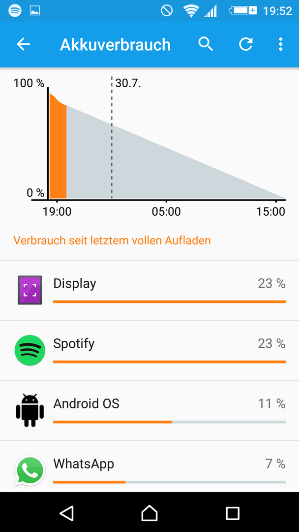

Screenshots von deiner Akkustatistik und von deinem Hauptverbraucher wären toll.

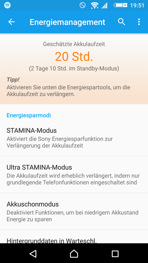

Helligkeit hab ich eigentlich immer ganz unten, das Z2 läuft mit 5.1.1, Screenshots häng ich an.
Sieht das alles normal aus? :|
Wie lange war dein Display aktiviert?
Ansonsten würde ich Spotify mal deinstallieren um zu sehen, wie sich dann der Akkuverbrauch darauf auswirkt.
