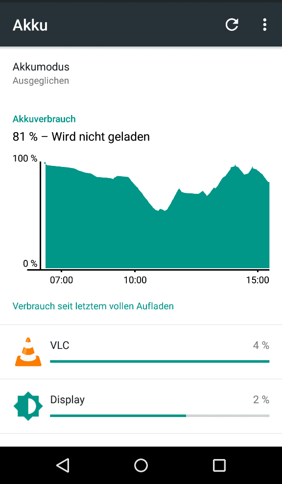

Moin zusammen,
ich habe das Problem, dass mein Handy oft trotz das es an der Ladestation hängt, Akku verliert wenn ich z. B. etwas spiele.
Was ich daran komisch finde ist, das es mal langsam lädt, mal bliebt es bei +-0 und oft sinkt der Akkustand.
Eben ist der Akku wieder mal gesunken und als ich in die Akkuanzeige bin stand da komischerweise Akku "wird nicht geladen".
Kann mir das jemand erklären?
Wieso lädt er nicht?
Finde es auch komisch, dass das Spiel nicht als Akkuverbraucher Nr. 1 erscheint, sondern VLC, den ich nur heute morgen ne Stunde laufen hatte.

So ich habe gestern nochmal ein bisschen rumprobiert und ich denke ich weiß woran es liegt.
Der Grund, warum das Handy auf "wird nicht geladen" umspringt ist einfach der, dass es zu heiß ist.
Durch das Spiel, wird das Handy so dermaßen heiß, dass er anscheinend aus Sicherheitsgründen keinen Strom mehr annimmt.
Ich hatte gestern mit dem original Ladekabel nämlich das gleich Problem, dass irgendwann beim spielen nicht mehr aufgeladen wurde.
Nachdem ich aber hinten an das Handy ein Kühlakku gehalten habe, hat es nach kurzer Abkühlung wieder mit dem Laden begonnen.
Muss mich mal umsehen, ob man die Leistung vom Handy irgendwie drosseln kann, damit das nicht immer so verdammt warm wird.
Normal ist das auf jedenfall nicht.
