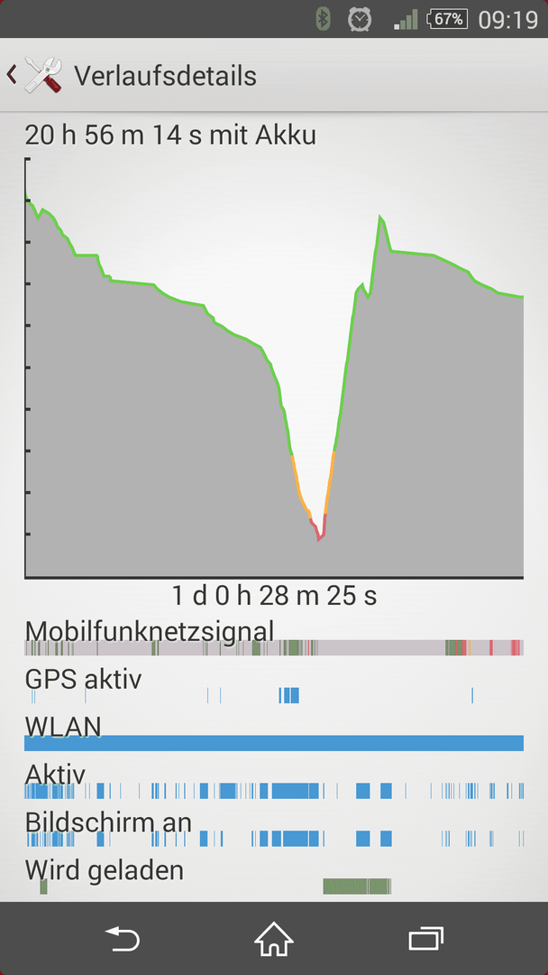

hier mal ein Screenshot, da sieht man das es auf einmal aufgehört hat zu laden .-(
wenn es auf einmal aufgehört hätte, müsste auf deinem Bild ein horizontaler Strich zu finden sein. Nach dem höchsten Punkt, geht es direkt wieder runter und wir als nicht mehr am laden angezeigt. Hier scheint deinem Netzteil die Leistung zu fehlen.
Also bitte mal mit dem originalen Netzteil versuchen.
