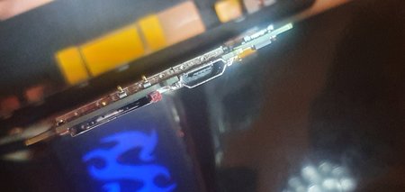

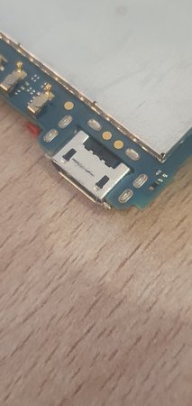

Reaktionen: HerrDoctorPhone
hmm...
Könnte eine kalte Lötstelle an der Buchse sein , dabei haben die Beinchen keinen Kontakt.
Nun, kann alles mögliche sein. Ich weiß es nicht, müßte ich sehen.
VG
Reaktionen: wwallace1979
