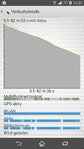

In meiner Akku Anzeige erscheint immer, dass WLAN aktiv ist. Die ganze Zeit. Egal ob ausgeschaltet oder eingeschaltet.
Ist das ein üblicher Bug? Oder nur bei mir?
Grüße jms
Edit: noch ein screenshot:
Sieht bei mir genau so aus. Vermute das ein Zusammenhang zu "Standort" besteht. Hab da nun mal von "hohe Genauigkeit" auf "nur Gerät" gewechselt und werde in ner halben Stunde nochmal nachsehen...

Das liegt daran, dass standardmäßig der Haken bei "Scannen immer verfügbar" im erweiterten Wlan-Menü gesetzt ist.
Dabei ist es dann unerheblich ob das Wlan grundsätzlich an- oder ausgeschaltet ist. Sobald man diesen Haken raus nimmt, ist es auch "richtig" aus.
