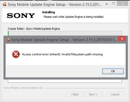

habe versucht das neue Android-Update (Lollipop) via PC Companion auf mein Z2 zu installieren und scheitere immer beim download (sieh Screenshot). Selbst bei dem manuellem download kommt ein Fehler in der Installation.
Hoffe das jemand mir dabei helfen kann.
Danke im Voraus!
MfG WalAnd86

und die Fehlermeldung kommt, wenn ich das manuell vom Sony Link downloade und installieren will. :sad:

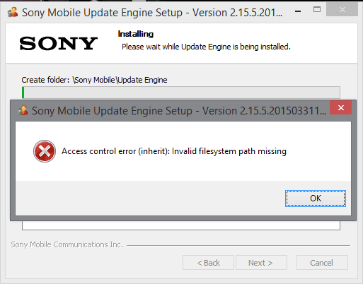

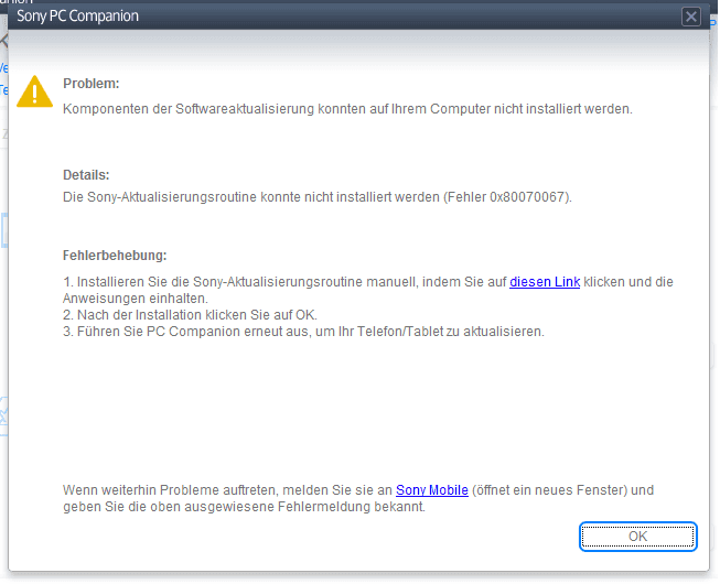

mein Problem wäre folgendes:
Ich würde gerne mein Smartphone von 4.4.4 Kitkat auf 5.0 Lollipop aktualisieren. Durch eine Benachrichtigung auf meinem Handy habe ich erfahren, dass das Ganze nur über PC funktioniert. Also gut, Handy an PC angeschlossen und die Sony PC Companion geöffnet, wo man mich mit einem Hinweis auf ein Androidupdate begrüßt. Nachdem ich dann diese Gerät-Softwareaktualisierung geöffnet habe und ich zu Schritt 2, nämlich der Vorbereitung meines PCs auf die Softwareaktualisierung, gekommen bin kommt nach einiger Zeit folgende Fehlermeldung: "Die Sony-Aktualisierungsroutine konnte nicht installiert werden. (Fehler: 0x80070067)"
Als Alternative wird mir nun angeboten, diese Installation manuell durchzuführen. Also das Programm dafür gedownloadet, der Lizenzvereinbarung zugestimmt und Speicherort festgelegt und dann kommt die nächste Fehlermeldung, die das Installationsprogramm zum Absturz bringt. ("Access control error (inherit): Invalide file system path missing")
Ich hoffe, dass mir jemand helfen kann und ich mein Handy so schnell wie möglich auf den neuesten Stand bringen kann.
Vielen Dank schon mal im Voraus
Dex

Servus, du musst deinen PC-Companion deinstallieren, danach den Rechner neu Starten und nochmals den PC-Companion installieren. Die Fehlermeldung weist darauf hin, dass nach der ersten Installation fehlerhafte Dateien in deinem Verzeichnis vorhanden sind.
