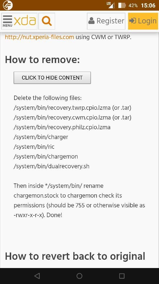

Naja nur bedingt. Manche schreiben von bootloops etc
im bootloop landet man mit diesem kernel nur,
wenn das dualrecovery installiert ist.
soll heißen, wenn du den kernel nutzt,
muss das dualrecovery weg.

Was muss ich Flashen damit das dualrecovery weg ist?
Ein anderes Recovery wie Twrp oder Cwm.
Hattest du einen link von twrp für die Version. 128 also 5.02?
Sehe gerade twrp ist schon drauf, aber nach Flashen vom Androplus Kernel hänge ich im bootloop.
Flash TWRP mal mit dem TWRP Manager ausm Playstore
Hier ne Anleitung die Dualrecovery zu entfernen
Und das geht nicht einfacher?
Sprich das entfernen
Ich hab die dateien nie entfernt. Ich habe nur twrp mit dem twrp manager geflasht. Dadurch werden die dateien scheinbar auch entfernt. Denn ich hab keine mehr von den dort aufgezählten
