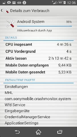

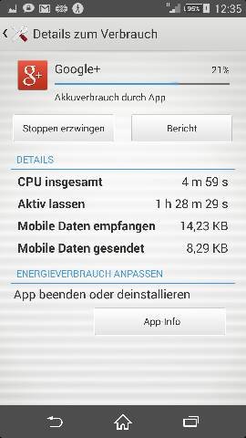

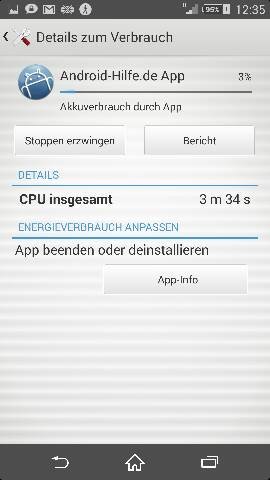

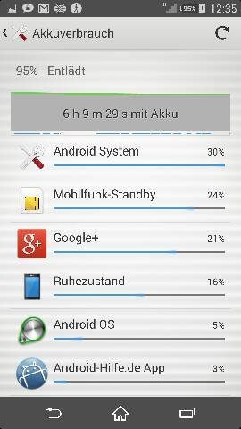

Habe jetzt das erste mal seit dem Abstecken das Handy in der Handy und habe unter einem Prozent Akkuverbrauch in der Stunde im Ruhezustand.
Finde das ganz in Ordnung.
Stamina war ohne Ausnahme aktiv, Hintergrunddaten beschränkt, Leistung beschränkt und alles bis auf mobile Daten aus.
Interessant finde ich das über 20prozent des drain durch G+ verursacht wurden obwohl ich die App weder auf hatte noch als Ausnahme eingerichtet.
Evtl kommt das durch die Synchronisation von "Fotos"?!
Hab aber ja nichts gemacht, also keine Display On zeit.
Auch die Android-Hilfe.de App hat sich unbenutzt bemerkbar gemacht. (hatte sie vor den Screenshots nicht offen!
Gesendet von meinem D6503 mit der Android-Hilfe.de App

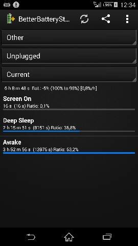

Und bbs....
Laut BBS war es 2/3 der Zeit aktiv, was wahnsinnig schlecht wäre.
Allerdings haut dann der gute Verbrauch von 0,8% nicht hin. Der täuscht allerdings (für mich) ein wenig, da der Akku fett ist.
Mit meinem Galaxy S3 habe ich zu Beginn unter 0,5% geschafft, ohne Einschränkungen. Mit dem Akku hier müsset noch viel mehr drin sein.
Ich find das Z2 geil, mir persönlich reichen 24h Laufzeit, aber wirklich überragend ist das Ergebnis nicht, vor allem der Deepsleep ist unterirdisch, wenn du es tatsächlich nicht genutzt hast.
