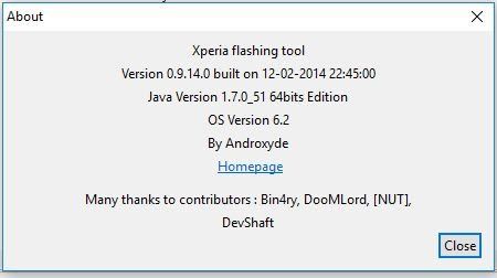

Du mußt das neuste Flashtool nehmen, was für Windows hast du ?
Schon klar, das neueste komisch so alt? Scheiss Chip Server... - Windows 10, kann es daran liegen?

hat jetzt geklappt, man sollte sich nicht auf den "Chip" verlassen, dessen Zeiten sind passe...
