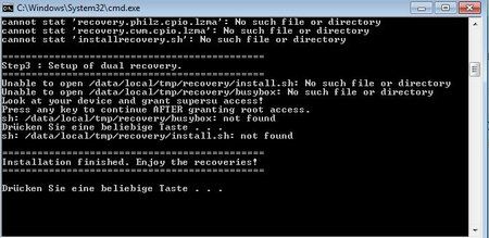

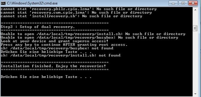

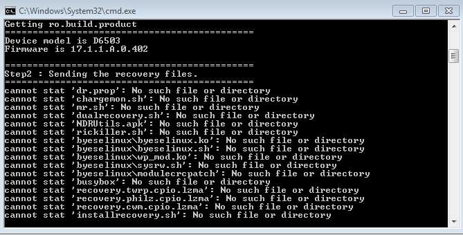

[/URL][/IMG] habe ich so gemacht geht aber iwi nicht bei mir steht auch das er dies und das nicht findet
Was heißt "dies und das"? Du musst schon genaue Angaben machen, wir sind keine Hellseher.
das hier

Beschreib doch bitte wie du nach dem Downloaden vorgegangen bist, da hat es ja alles Zerlegt bei dir
hm also ich habe die datei Sony_Xperia_Z2_D6503_Stock_ROM_17.1.1.A.0.402_DE_Unbranded_Deutschland_4.4.2_Kitkat ftf mit flashtool 9.18 da geflast und habe dann mit der app towfel da gerootet ja das wars eig
kann mann es den noch retten
Lad die Dualrecovery nochmal runter, entpacke sie, starte die Batch.datei und wähle den 3. weg

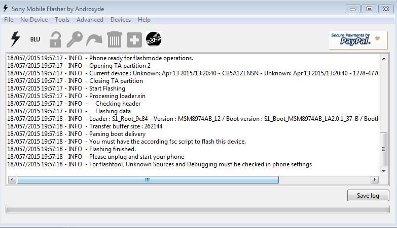

so ich wollte mir ein cm flashen und ka jetzt kommt nur das sony und dann gehts aus und an und wenn ich mit fllash tool es retten will also mit stock rom kommt das
ist es ganz zu spät
ps über sony programm ging es auch nicht

Zu deinem Problem: Das ist aktuell ein Bug des aktuellen Flashtools. In meiner Anleitung ist eine ältere Alternative verlinkt die das problem nicht hat. Nutz diese.
