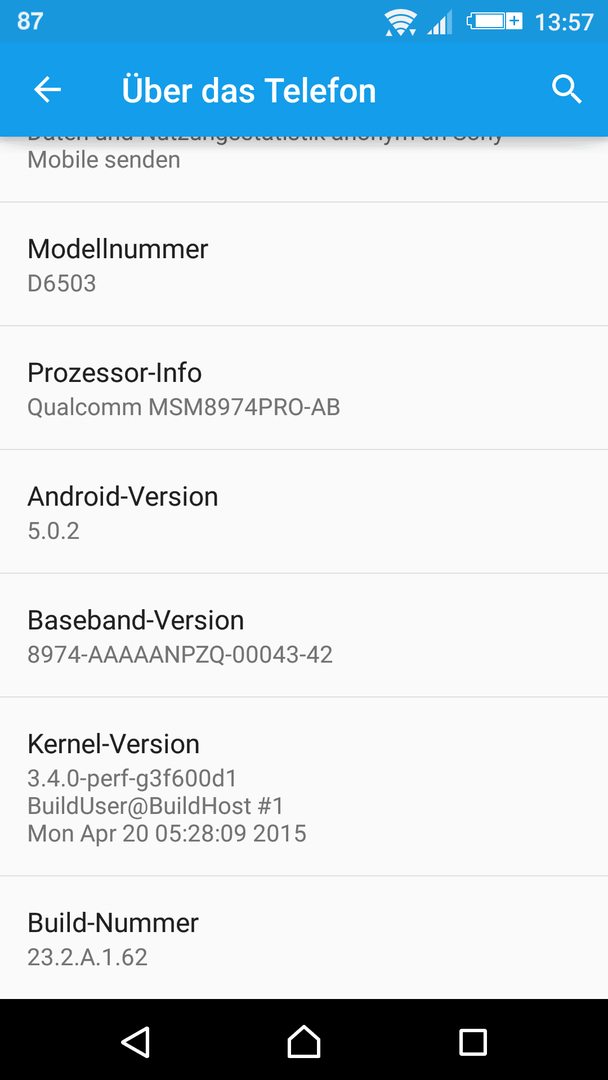

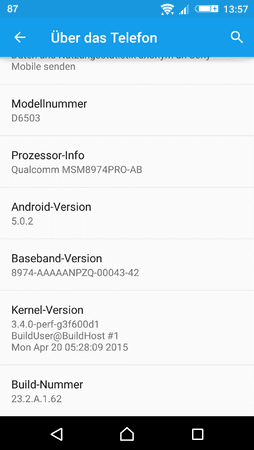

Hab die Version gestern bekommen. Endlich ist der Button für das schließen aller geöffneten apps wieder da!!!!
