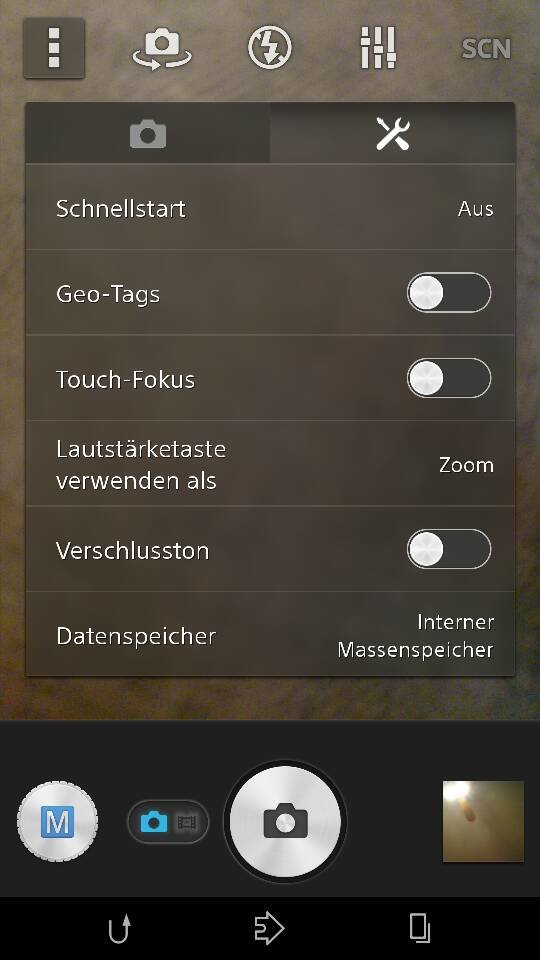

Immer wenn ich den Bildschirm in der Kamera-App berühre macht das Ding sofort ein Foto, ich will aber dass es nur fokussiert.
Das ist echt nervig, wo kann man das umstellen?
Bei den einstellungen, aufrufen und dann auf dem reiter wo man einstellt ob man auf dem internenspeicher oder sd card speichert. Touch fokus dort ausschalten.
(siehe Screenshot 2)
Grüße
Screenshot 2, hier touch fokus ausschalten.
Erster screenshot leider falsch hochgeladen, sorry.

Ach ausschalten... Sehr verwirrende Bezeichnung find ich :D
Danke!
