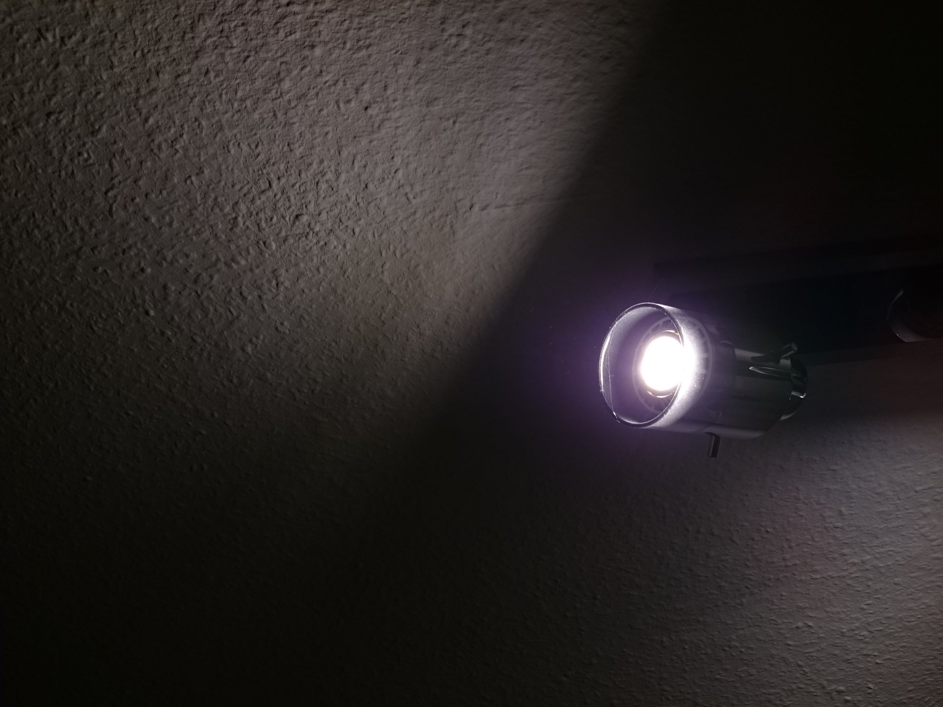

d.h. an den Aufnahmen von Lichtquellen sollte sich nichts ändern? Darüber diskutieren wir ja hier seit Tagen, bzw. wurde angemerkt, daß offener BL ohne DRM ggf. sich auf die Kameraqualität auswirken könnte... Rauschen hin oder her, ich möchte eine Sony Kamera, die mir die Lichtquellen deutlich sichbar abbildet und nicht verschwommen wie oben gezeigt
Hier mal ein Bild von meiner Deckenleuchte
Belichtung -2, Messung Multi, ohne Blitz und mit 20 Megapixel

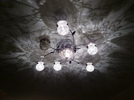

Und hier eins mit 20 Megapixel Automatik (dank Xposed)
Ich würde jetzt nicht unbedingt sagen verschwommen aber teilweise ist die Automatik bei mir viel zu hell gewesen.

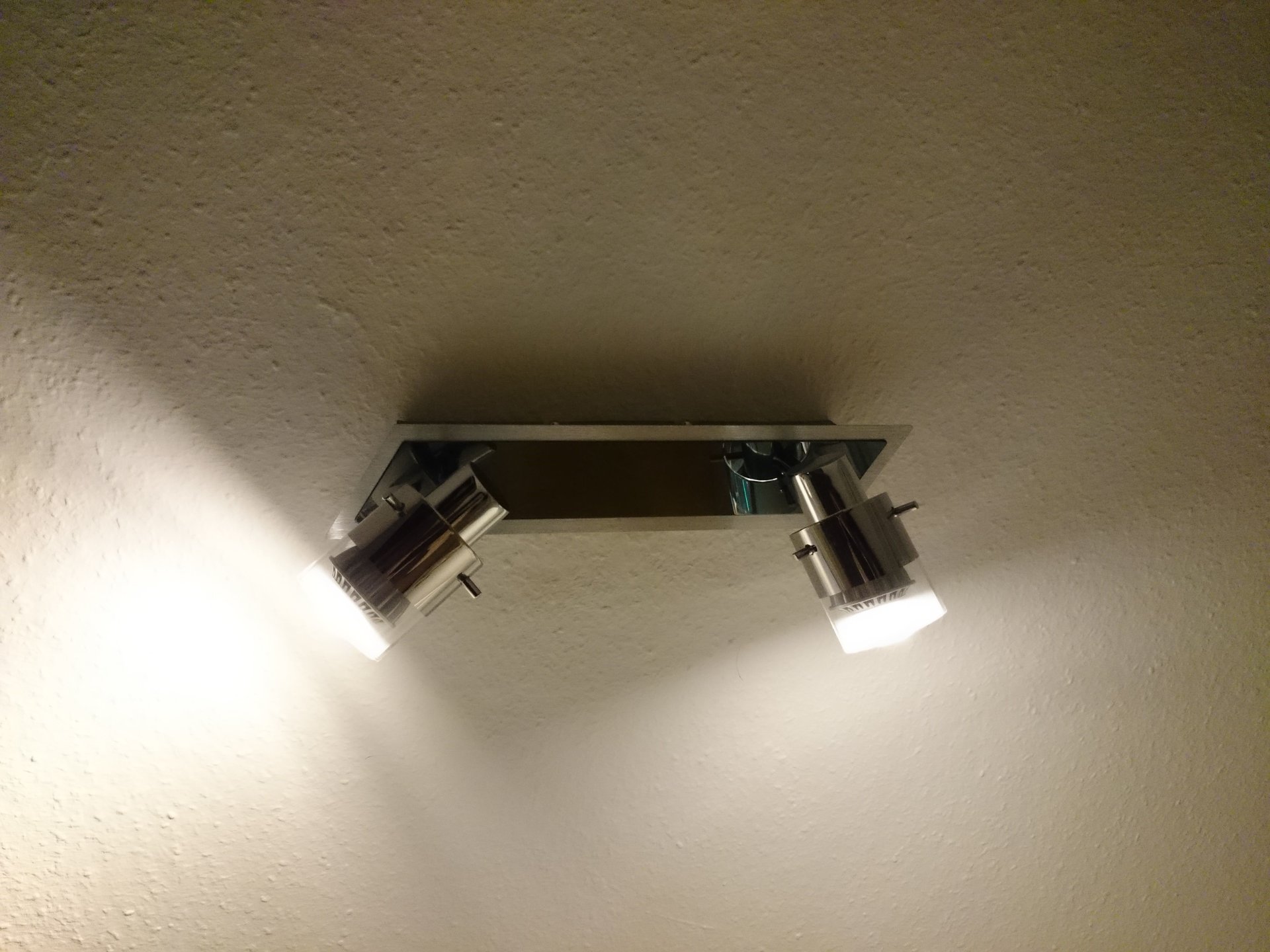

Zuletzt noch eine Aufnahme der 4 LED Chips in der Lampe
Belichtung -2, Messung Spot, ohne Blitz und mit 20 Megapixel
