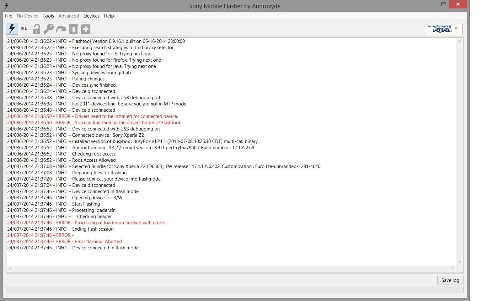

Also hab jetzt nochmal ne andere firmerware ausprobiert...der gleiche fehler. Und flashtool sagt mir das nen treiber fehlt....nur welcher O.o ... hab wie gesagt flashmode fastmode und die z2 treiber installiert.
hab irgendwie das gefühl es liegt auch am flashmode...das mein handy da irgendwie net richtig rein kommt. Muss irgend ne led leuchten? bei mir geht nur kurz die rote und grüne an danach passiert nix

Dein Gerät ist nicht im MTP Modus? sondern im MSC Modus richtig? Die Option zum Umschalten findest du im D6503 in den Einstellungen unter Xperia Konnektivität. Es müsste der letzte Menüpunkt USB Verbindungen sein unter dem du die Option zum Umschalten zwischen MTP und MSC Modus für die USB Verbindung findest.
Die benötigten Treiber sind im Unterverzeichnis drivers im Flashtool Verzeichnis. Bei Windows 8/8.1 kann es sein das du zur Installation die Treiber Signierung ausschalten musst (bei Windows 7 weiß ich es nicht mehr :-/). Das kannst du im Internet recherchieren, da wird der Rechner neu gestartet und Windows bootet im Anschluß dann im unsigned driver Modus. Wen du in diesem Modus bist Treiber aus dem Flashtool driver Verzeichnis installieren, im Anschluss Rechner neustarten und die Treiber sollten installiert sein.
also so ist mein handy im mtp modus oder halt in debug ...in welchen modus muss ich denn sein? mtp msc? debug?
Die Treiber mit der Signierung auschalten hab ich halt gemacht...neustarten, shift drücken, 7 und die Treiber installieren
Debug ist ein spezieller Zugriffsmodus wo du zum Beispiel Befehle auf dem Z2 ausführen kannst, oder Debug Informationen von logcat auf dem PC über eine Debug Konsole anzuzeigen und zum Flashen einer Firmware. MTP (für Mediendateien) und MSC (Massenspeicher Modus, wahrscheinlich ähnlich dem Zugriff auf z.B. einer SD Karte) sind unterschiedliche Modi zum auf den Speicher deines D6503 zu zu greifen um Dateien auszutauschen.
Ja ok... aber welchen modus muss ich vorher einstellen?
Ich hab jetzt mal msc eingestellt. danach debug... dann zeigt mir das tool auf jeden fall keine fehler meldung wegen den treiber an.
Aber sobald ich im flashmode wechsel kommt halt der fehler. -.-
MSC, den Treiber kannst du unter Windows 8/8.1 nur im unsigned Modus installieren. Vielleicht ist in der Zwischenzeit ein neuer Treiber ohne diese Einschränkung erschienenen.
also treiber hat er auf jeden fall installiert als ich im msc modus das handy angeschlossen habe
ich hab jedes mal diese loader.sin error. sobald ich das handy im flashmodus bringe
