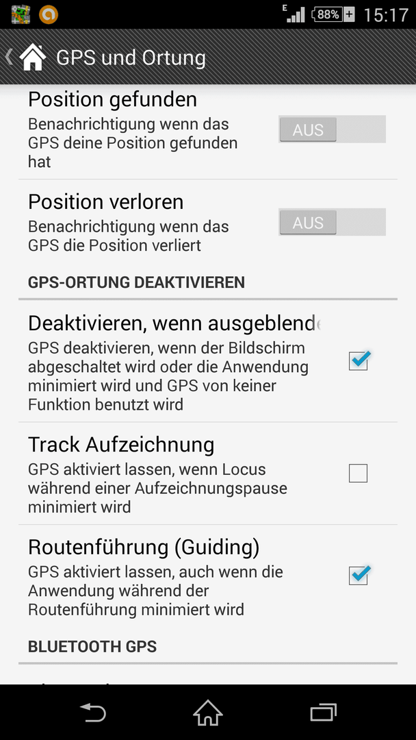

Kann es an den Einstellungen der Navi-App selbst liegen? So wie man das lt. beigefügtem Screenshot bei Locus einstellen kann?
