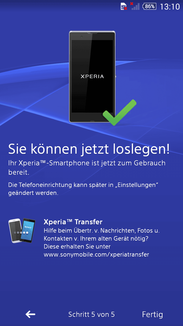

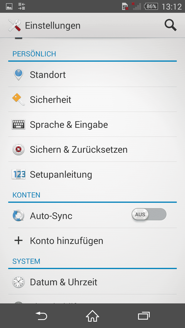

Bei ihm funktionieren die unteren 3 Home Tasten nicht mehr. Er kann weder zurück noch auf den Home Screen oder zwischen den Programmen wählen. Wenn ich jetzt z.b im einrichten bin (siehe Bild) funktioniert die Stelle an der die Buttons sonst eingeblendet werden perfekt, aber sobald ich irgendwo im Menü bin und auf zurück drücke passiert nix mehr.

Ich finde es nur seltsam das der untere Bereich, wo eben die Buttons sonst eingeblendet werden im Einrichtbetrieb (Bild2) perfekt funktioniert und dann im Homescreen eben gar nicht mehr. (Bild1)
