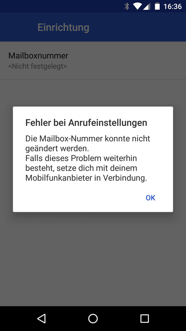

kürzlich habe ich mein Xperia Z2 mit der CarbonROM geflasht und bin auf kleinere Probleme gestoßen:
  • Ich kann die Nummer meiner Mailbox nicht eintragen, und somit auch nicht die Kurzwahl 1 verwenden. Es erscheint die Fehlermeldung im Anhang. Der Betreiber congstar sieht sich natürlich nicht in der Verantwortung und verweist auf den technischen Support des Herstellers. Hat das Problem schon vorher jemand beobachtet?

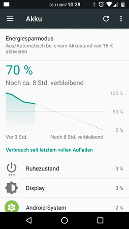

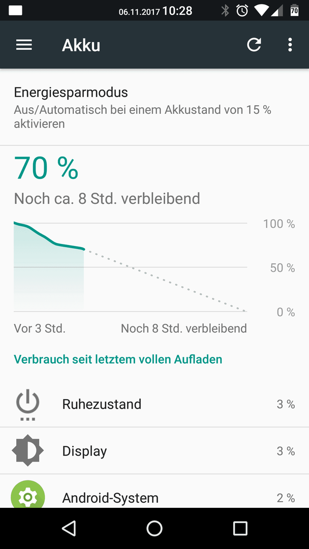

Ergänzung: Das Akkuproblem scheint nicht nur Einbildung zu sein. Normalerweise habe ich abends gegen 22-23 Uhr noch rund 40% Kapazität bei normaler Nutzung. Seit Umstieg auf Carbon hält der Akku nur noch bis max. 18 Uhr durch (<5%). In der "Akku"-Übersicht sind aber keine ungewöhnlichen Lasten erkennbar:
Zudem fühlt sich das Z2 recht warm an bei Benutzung.

Das Akkuproblem konnte ich mit der Installation von Kernel Tasker einigermaßen in den Griff bekommen. Womöglich wurde vorher die CPU-Frequenz nicht automatisch runtergetaktet, wenn nicht benötigt. Inzwischen konnte ich den J-Score (Carat) von -2 (wusste vorher gar nicht, dass der Wert auch negativ sein kann) auf 92 steigern, was sogar hervorragend wäre, wenn verlässlich.
