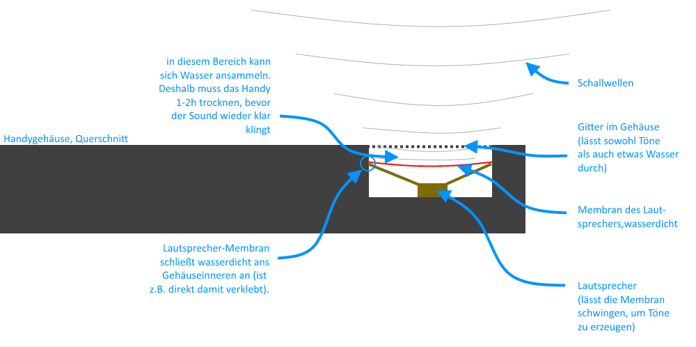

Also jetzt hab ich mal ein Bild gemalt, wie ich mir vorstellen könnte, dass man so ein wasserdichtes Handy baut – ohne semipermeable Membran :biggrin:
Sprich das Wasser kann durchaus ins Gehäuse rein (in den kleinen Bereich unter dem Lautsprecher-Gitter), aber da innen ist dann eine absolut dichte Membran, die sowohl die Töne erzeugt (indem sie schwingt, also ganz normaler Lautsprecher) als auch das Geräteinnere gegen Wasser schützt (weil sie eben komplett undurchlässig ist).
