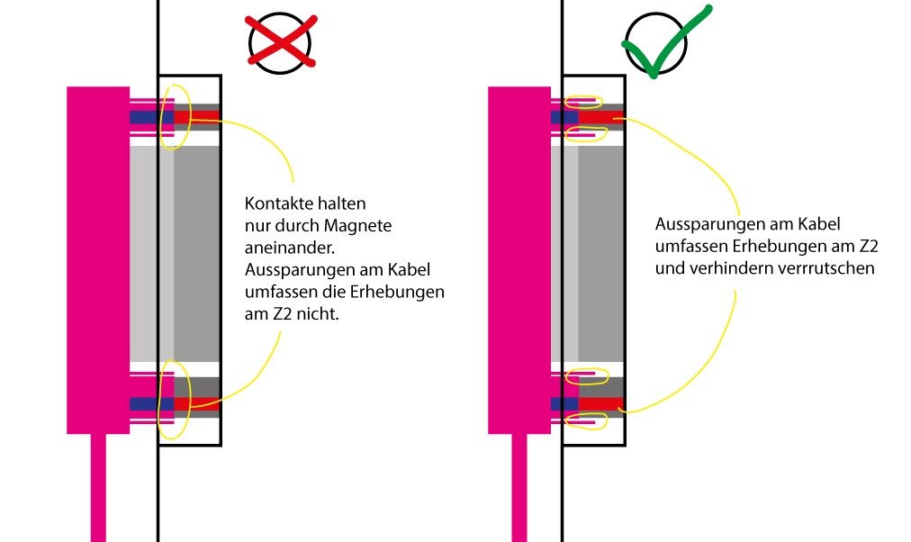

Rastet das Kabel denn ordentlich ein oder liegt es nur oben auf und wackelt?
Ein rasten wäre das falsche Wort aber es rutscht nicht hin her falls du das meinst
Ich meine damit, ob die Erhebungen am Z2 in die Aussparungen des Kabels passen oder nur oben aufliegen.
Ich habe jetzt jeweils ein iProtect und ein Supremery gehabt, wo es falsch war und nur auflag.

Wie gesagt es ist ein Orginal Sony Kabel von daher ist es wie auf deinem Bild die rechte abbildung.
Top, dann werd ich es auch mal bestellen. :thumbup:
Hab mich bisher nicht getraut, weil es auf den ebay-Bildern genauso billig aussieht und die Kontakte auch da verdächtig weit rausgucken :biggrin:
