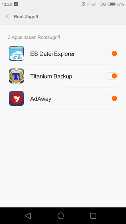

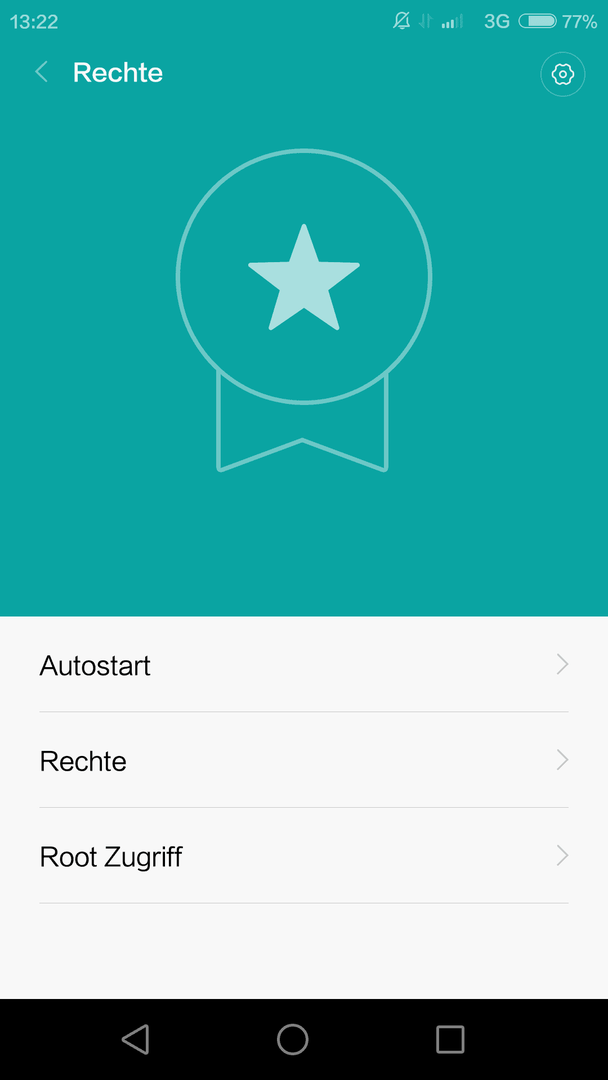

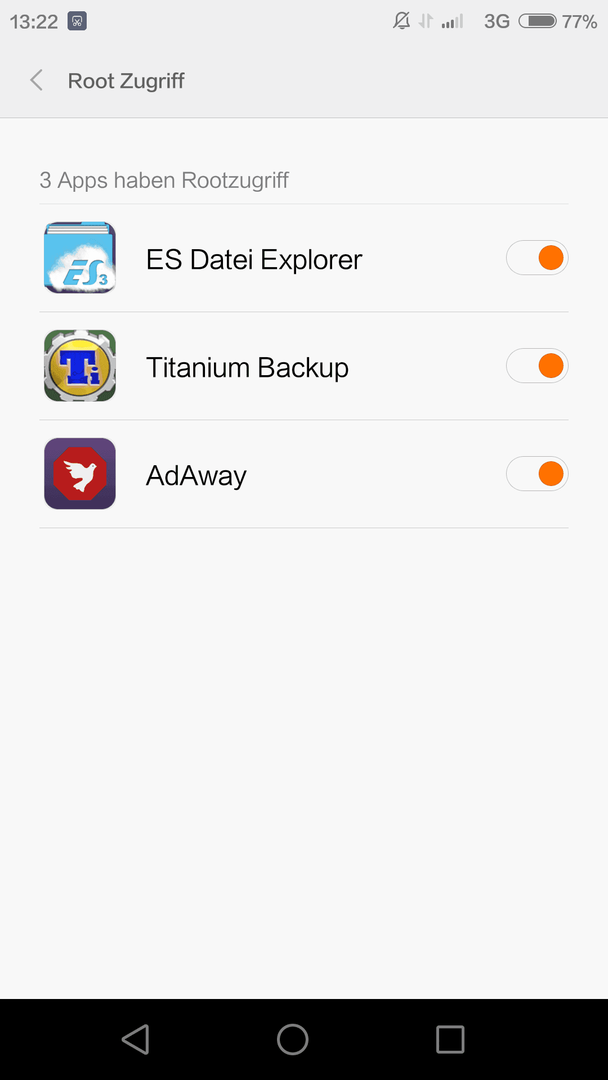

@airbase: bei Problemen mit root, geh in die app Sicherheit -> Rechte -> Root Zugriff und schalte da die App frei.
tja, dumm gelaufen :)
Danke für den Tipp
Root Zugriff und schalte da die App steht bei mir nicht.
Da gibt es nur einen Berechtigungs-Manager,der ist aktiviert.
So sieht das bei mir aus

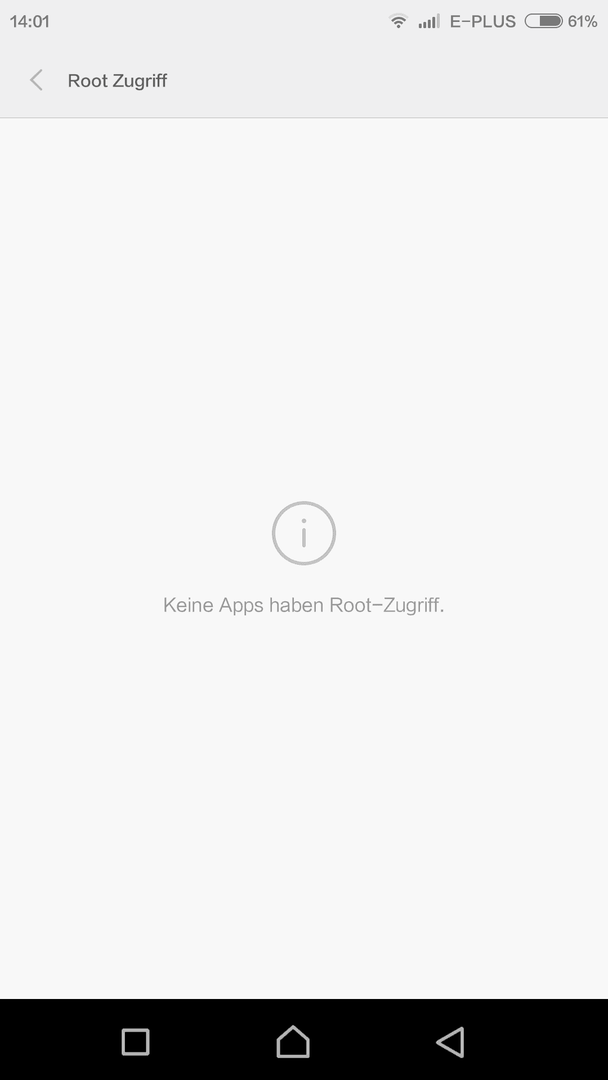

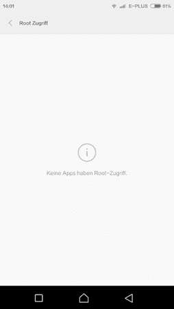

Ja und da steht leider keine einzige app :confused2::confused2::confused2:
Kann es sein das es daran liegt das die App noch nicht gestartet wurde?
Titanium stürzt vorher ja schon ab,SQ-LITE usw.
