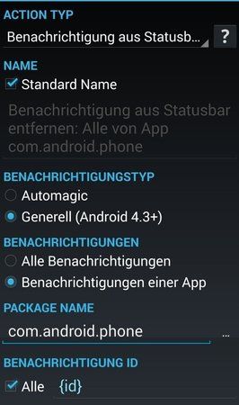

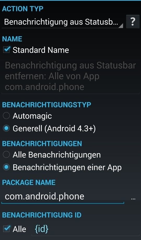

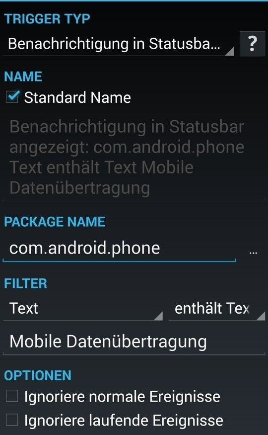

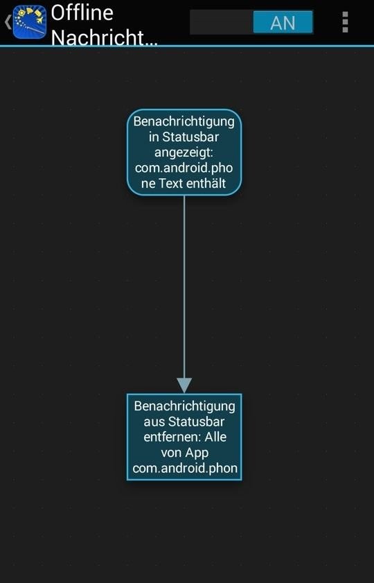

Hallo!
Mich nervt diese unsinnige Meldung auch. "Achtung! - O Gott O Gott! - Alarm! - Sie sind NICHT mit dem Internet verbunden! - Schnell den Fehler beheben!!!"
Echt mal - so ein Stuss. Bei meinem Xperia Z3 kann ich diese Meldung aber nun zumindest automatisiert löschen lassen, sobald sie auftaucht undzwar mit Automagic. Das Programm muss man allerdings kaufen, für aktuell 2,90 € (Ich hoffe das ist jetzt keine unlautere Werbung...)
Man muss zwar etwas fummeln, bis es eingerichtet ist, aber es klappt ohne Root oder irgendwelches Neu-Kompilieren von irgendwelche Systemapps o.ä komplizierten Sachen. Die Lösung soll ab Android 4.3 funktionieren. Ab dieser Androidversion unterstützt Automagic das Entfernen von Statusmeldungen anderer Apps. Die Meldung erscheint dann zwar noch kurz, jedoch wird sie nach ca. 3 Sek. oder ähnlich sofort wieder entfernt und man muss sie nicht mehr selber löschen.
Ich hänge mal meinen exportierten Flow (XML in Zip-Datei) aus Automagic mit an, der sollte dann nach dem importieren hoffentlich bei euch funktionieren. Alternativ hänge auch Screenshots an, wie es manuell einzurichten ist.
Ich kann natürlich keine Garantie dafür geben, das es jetzt bei jedem funktioniert. Also nicht meckern, wenn ihr die 2,90 € "umsonst" ausgegeben habt. ;)
