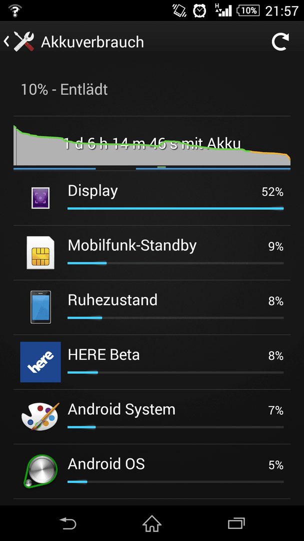

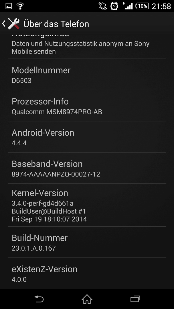

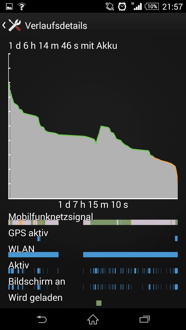

Bei mir war die 3.1.5 vorher drauf danach Full Wipe und die 4.0.0 drauf! Mit TB nur die App´s wiederhergestellt (keine Einstellungen usw.)! BL ist geschlossen!
