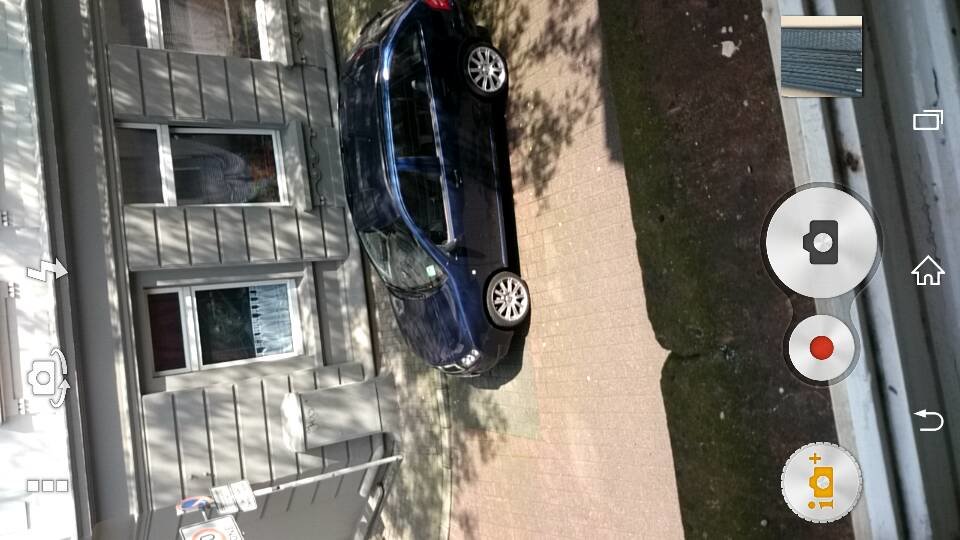

Wer weis welche Kamera App er da genommen hat, jedenfalls nicht die im Rom ist.
Ich nutze die Standard Kamera app.
Ich habe die Rom jetzt 3 Wochen drauf, ohne Probleme.

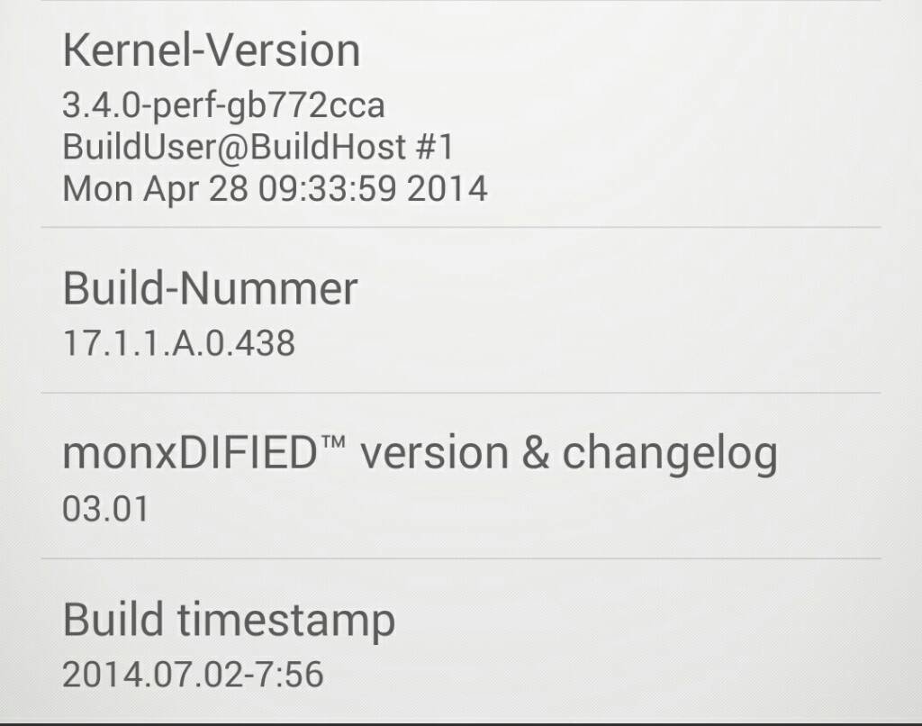

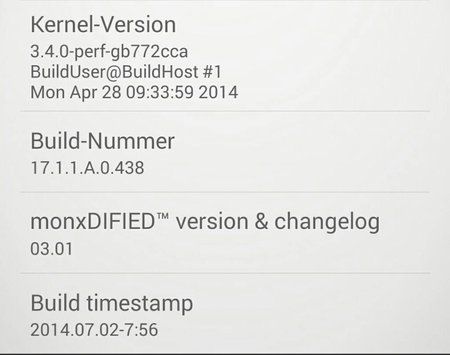

Habe jetzt auch die 3.03 bei Xda gefunden und meine DRM Keys wieder drauf gemacht. Kamera funkt, x-reality funkt auch. Nfc auch. Soweit alles perfekt! Hab den Advanced Kernel V05 von Doomlord draufgemacht, mal schauen, ob was bringt.
