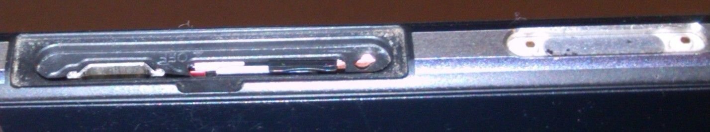

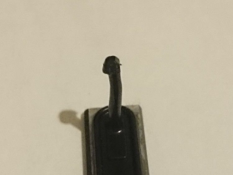

Ich habe meine Klappen schon wechseln müssen und an der Klappe vorbeigeschaut, um zu sehen, wie das verbunden ist. Mir ist aufgefallen, dass die Öffnung im 45-Grad-Winkel verläuft. So habe ich die Klappe in diesem Winkel ausgerichtet einfach entfernt. Die Halterung der Klappe ist dementsprechend ausgespart.
Ich hoffe, ihr könnt auf den Bildern erkennen, was ich meine. Ich habe die eben mal schnell mit einem alten Smartphone angefertigt. Seitdem ich weiß das dabei nichts kaputt geht, entferne ich die Klappen regelmäßig zur Reinigung, was jetzt mal wieder fällig ist.

Kann das bestätigen, soweit ich das bis zum Z1 sagen kann, sind bisher alle "Deckel" bei Sony ausschließlich mit solchen Pfropfen am Gehäuse gesichert, hab so schon einige Deckel getauscht. Bei meinem Z1 ist der Deckel vom USB sogar einfach Unterwegs rausgefallen.

Jetzt mach dir keine Sorgen. Mein Text oben bezieht sich auf das Z2. Du kannst die Klappen sorgenfrei rausziehen.
Ich musste die Abdeckung auch schon tauschen, da sich die alte bei meinen Z2 Gelöst hat und unterwegs abgefallen ist. Habe ne neue bei eBay bestellt und schwups war die Sache erledigt.
Und da ist nichts verlötet oder geklebt, kann man leicht tauschen.
