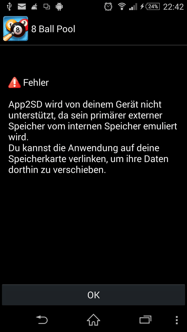

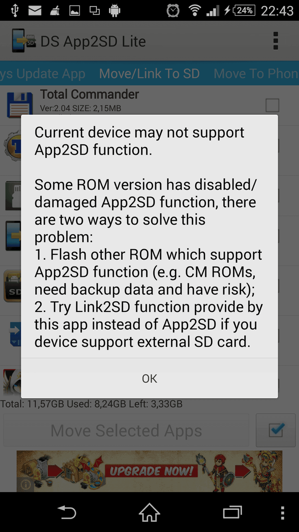

Hallo liebes Forum,
ich habe meine X2 frisch gerootet und das erste was ich machen wollte, war es mein Speicherplatz aufzuräumen.
Aber es sollte wohl nicht so richtig klappen.
Ich habe: - SDFix installiert
- Link2SD probiert
- Verschieden Apps probiert.
Im Anhang mal 2 Fehlerberichte.
Kann mir eventuell wer weiterhelfen??
PS: Ich habe schon die Suchfunktion genutzt, jedoch wird bei den Threads nur gesagt das ein Root nötig ist. Ich wüsste gern aber was man nach einem Root machen muss.

Hab das selbe Problem. Allerdings lässt sich bei mir auch kein SD-Fix installierten. Weder übers Recovery, noch als normale App. Ja, ich hab Root und Superuser Rechte (SuperSU). Es sollen noch Einträge in der "permission.xml" hinzugefügt werden. Hab ich probiert... Mochte mein Z2 garnicht > Werksreset. Über mögliche Lösungswege wäre ich auch dankbar.
Installiert mal SD KitKat Fixer von JRummy. Gibt es im Playstore. Klappte bei meinen Z2 auf anhieb .
