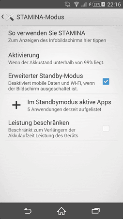

Kannst du hier mal bitte einen Screenshot deiner Stamina Einstellung einstellen?
Also quasi die, die ich auch angehängt habe...
Servus,
hier mal der Screenshot:
Ich habe K9 mailprogramm und Google Hangout in den der Liste der AKTIVEN Apps. K9 funktioniert Hangouts leider nicht. Bekomme keine Nachrichten :(
Du hast ja auch den erweiterten Modus an, sprich du schaltest Datenverbindung und WLAN ja aus, wenn Display aus. Wie soll dann eine Mail reinkommen?
Die Apps die du auf die Ausnahmeliste setzt haben da gar nichts mit zu tun. Denen gestattest du nur überhaupt zu laufen, nicht das sie eine Datenverbindung haben. Also zum Beispiel Stichwort Virenscanner, Antitheft etc.
Nimm mal den Haken weg bei erweiterter Modus und stelle dir im WLAN Einstellungen ein, dass WLAN bei ausgeschaltetem Display deaktiviert wird. Dann hast du im Stamina zumindest noch Datenverbindung, die strommäßig den Bock nicht fett macht, die dir aber reichen sollte um Mails zu empfangen.
Der erweiterte ist nur geeignet. Wenn.du nur SMS und Telefon haben willst. Alles was Netz benötigt arbeitet nur bei eingeschaltetem Display.

Ich konnte jetzt folgendes herausfinden.
Wenn ich den Stamina inkl erweitert aktiviert habe funktioniert trotzdem noch alles. Threema, hangouts usw.
Ich vermute, dass es daran liegt, das Stamina aktiv wird wenn das Handy in den Deepsleep geht. Das tut es meines Wissens, wenn.man eben das Display abschaltet. Messenger halten das Handy sehr gerne davon ab in eben diesen Tiefschlaf zu fallen, was.vermutlich dafür sorgt, das Stamina gar nicht aktiv wird. Das hatte bei mir das Ergebnis, dass trotzdem bei Display aus und Stamina aktiv noch alles durchkam OHNE das ich Ausnahmen festgelegt habe.
Ich hab mir darum mal einen Taskkiller installiert der alle Tasks killt wenn man Das Display ausschaltet und siehe da: wenn ich mir jetzt von einem Handy Mails, Threema, Hangouts oder ähnliches sende kommt nichts mehr rein. Erst wenn ich nach 10minuten das Handy in die Hand nehme und einschalte kommt plötzlich alles an.
Wenn ich nun aber für Hangouts oder K9 (was ich mir extra mal installiert habe) eine Ausnahme schreibe kommt trotzdem nichts an. Eben weil kein Netz aktiv ist.
Ich denke, dass bei dir K9 nur durchkommt, weil es beim Display abschalten irgendwie nicht beendet wird, weshalb kein Stamina, sprich keine Datenabschaltung erfolgt. Warum du dann aber wiederum keine hangouts bekommst ist mir ein absolutes Rätsel.
Installiere dir mal den Advanced Taskkiller und stell den in den Einstellungen so ein, dass er bei Display off killt und probier es dann nochmal.

Hab nun noch ein paar Sachen ohne den taskkiller probiert.
Wenn ich stamina aktiviere , das Handy abstelle und unmittelbar danach (~halb min) darauf etwas schicke in hangouts oder Threema kommt es noch an.
Mach ich das selbe, warte aber 2 Minuten kommt nichts mehr an , auch ohne taskkiller, bis ich wieder einschalte .
Probiere jetzt mal weiter was passiert wenn ich ne Ausnahme erstelle und dann nochmal ob das evtl sogar mit der displaysperrr zusammenhängt statt mit normal Display aus...
EDIT: Also es ist absolut unabhängig von der Zeit der displaysperre. Bis Stamina ohne taskkiller aktiv ist dauert es einfach einen moment. Nach spätestens 2 Minuten (andere Intervalle zwischen 20 Sekunden und 2 min habe ich nicht getestet) war es dann so das nie irgendwas ankam bis ich halt das Display wieder eingeschaltet habe. Wenn ich hangouts zB auf die Ausnahmeliste schreibe kommen tatsächlich auch nach 10 min noch Nachrichten an, sprich es bleibt tatsächlich eine Datenverbindung bestehen. Sprich in meinen Augen ist die Beschreibung des erweiterten Modus schlicht weg falsch,weil ich immer eine Datenverbindung aktiv habe dann, egal ob eine App ausgenommen oder 120. Eigentlich ist das also nur ein taskkiller sobald man eine App als Ausnahme einrichtet.
