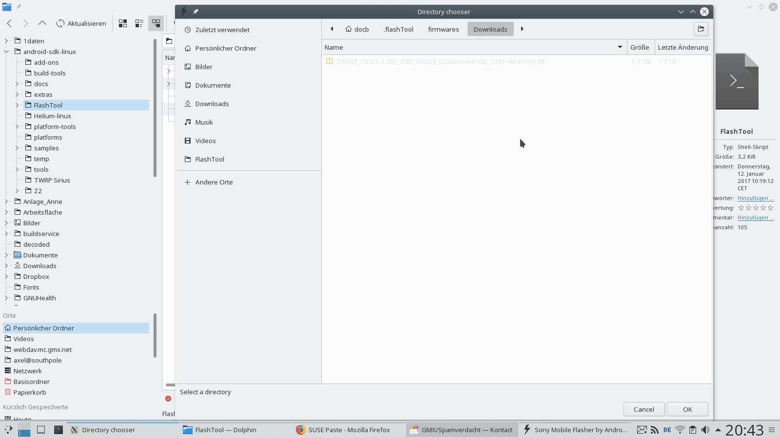

Meine Erwartung wäre, dass ich das Stock ROM damit einlesen und flashen kann. Geht aber nicht
Ich kann mit Flashtool kein File selektieren - auch nicht die D6503_23.5.A.1.291_R3D_D6503_Customized+DE_1281-4640+(1).ftf die ich oben geladen hatte

ansonsten musst du die ftf Datei schon im Flashtool auswählen und nicht in einem Ordner. Meine Anleitung ist allerdings nur auf Windows ausgelegt,

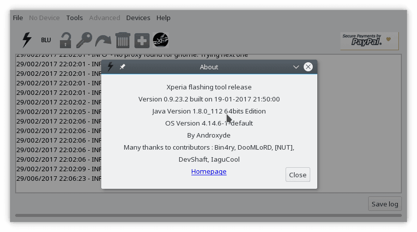

Wenn ich hier http://paste.opensuse.org/50119956 den Source folder wechsele kommt das Bild von oben: Die ftf-Datei ist ausgegraut und lässt sich nicht auswählen.
Java und Kernel - siehe unten

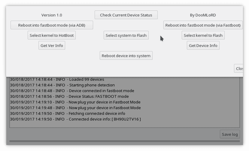

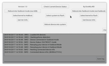

tut sie das Gleiche wie fastboot aus der Android Debugger Bridge. Und letztendlich das, was Du in deinem Artikel beschreibst. Flashtool gibt als graphisches Frontend genau die gleichen Informationen aus, wie ich sie auch über das Kommandozeilentool bekomme, siehe angehängter Screenshot.
Auch wenn wir die Toolfrage geklärt haben bringt mich das noch nicht zu einem funktionierenden Recovery oder Kernel....

Kleine Ursache, große Wirkung. Beim Stöbern nach Lösungen war ich noch auf diese Seite Create your own FTF firmware files using XperiFirm and FlashTool [Guide] | Xperia Blog gestossen. Die Lokation, wo die Firmware abgeladen wird, ist extrem wichtig, da - wie oben bereits gestgestellt - eine ftf Datei nicht an beliebiger Stelle geöffnet werden kann. Und diese Location ist eben ~/.flashTool/firmwares/ und nicht ~/.flashTool/firmwares/Downloads :blushing: (Unter Windowswird der Pfad wohl anders heissen)
Jetzt hats dann auch mit dem Flashen eines Stock-ROM geklappt, und das Ding lebt wieder. :wubwub:
