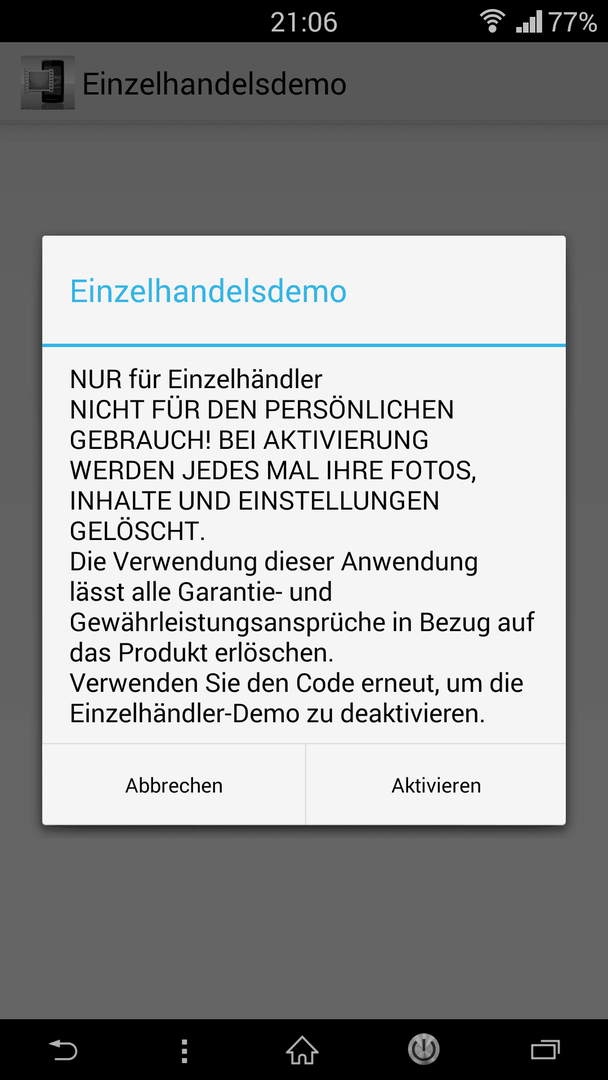

Bei mir funktioniert es!
Also bei mir nicht wenn ich auf Hörer gehe die Kombination eingebe ist beim letzten Zeichen Schluss und es kommt nix
Bestätige, geht bei meinem Z2 auch.

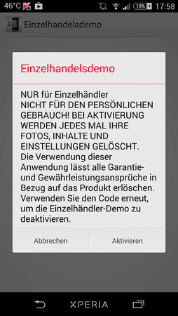

das erhalte ich auch, jedoch möchte ich es ja nicht aktivieren, sondern nur deaktivieren. wenn ich auf abbrechen klicke, bringts mir auch nichts.
kriegt man das demo wirklich nicht weg? es nervt!!
edit, habs geschnallt. ist nun deaktiviert ;-)
der code *#*#73556673#*#* von XperiaZx ist definitiv richtig/funktioniert.
Wem die Zahlen zu kryptisch sind, einfach *#*#Service#*#* merken.:thumbsup:
