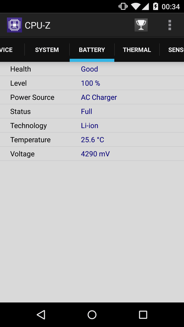

Du kannst Dir ja mal die App CPU-Z installieren und unter "Battery" nach dem Gesundheitszustand des Akkus kucken (Beispielbild). Dann weisst du wenigstens, ob er ausgetauscht werden muss.

Wie sind denn die Abstufungen beim Batteriestatus? Kommt vor "gut" noch "excellent" und "so gut wie neu", das gut jetzt das beste sein soll kann ich mir bei einem 2 Jahre altem Akku nicht wirklich vorstellen.

Sieht gut aus?
@Nichts Was meinst du mit "Abstufungen beim Batteriestatus"? Wo findet man das (auf Englisch/Deutsch)?

Also bei meinem Z1 steht da auch nur "good" und meinen Akku habe ich dieses Jahr im Februar rum gewechselt. Akkulaufzeit dementsprechend auch mega lang.

Na ich meine das es gut wäre zu wissen welchen Maßstab es gibt und wie die ganzen Stufen heißen. Das es über "gut" etwas geben könnte ist jetzt nur eine Vermutung. Wenn ein 2 Jahre alter Akku und ein frischer beide "gut" sind scheint diese Bewertung aber sehr wenig auszusagen.
Der Gesundheitszustand eines Säuglings muss nicht zwangsläufig besser sein, als der eines 30jährigen.
Mehr als "gesund" kann man nicht sein :cool: .

Die einzige Möglichkeit den Gesundheitszustand eines Akkus zu bewerten liegt darin, zu sehen wieviel mAh geladen werden können, bzw. verbraucht werden können.
Das war bis inkl. Kitkat auch immer im Servicemenü schön ersichtlich. Leider hat Sony diese Funktion (bzw. Anzeige) mit dem Lollipop Update entfernt, somit kann man keine verlässliche aussage mehr über den Zustand des Akkus treffen.
Bei einem neuwertigen stand da übrigens auch nur "good".

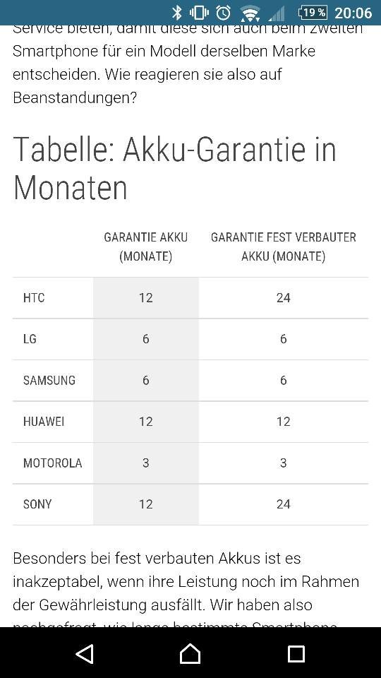

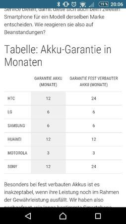

Siehe Tabelle
Jetzt musste ich wirklich mal im Beipackzettel nachlesen, sorry, habe tatsächlich "wechselbar" überlesen.
2 Jahre Garantie auf den Akku, respekt, die trauen sich was...
