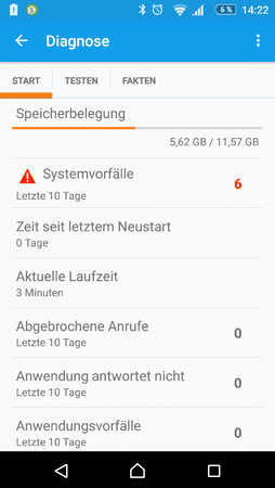

Zumindest werden die Probleme unter Systemvorfälle mit der Diagnoseapp geloggt. Leider aber ohne jeglichen Hinweis auf die Ursache.
