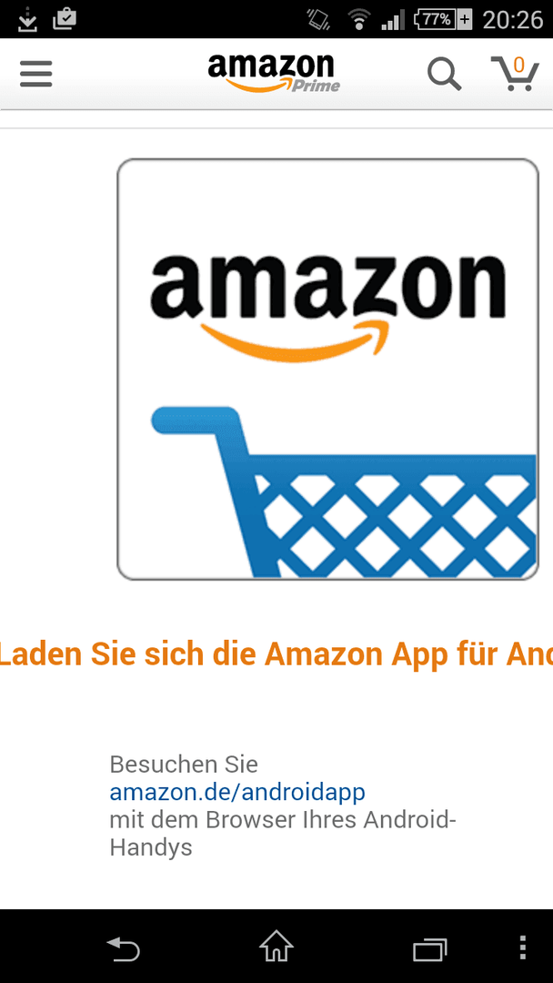

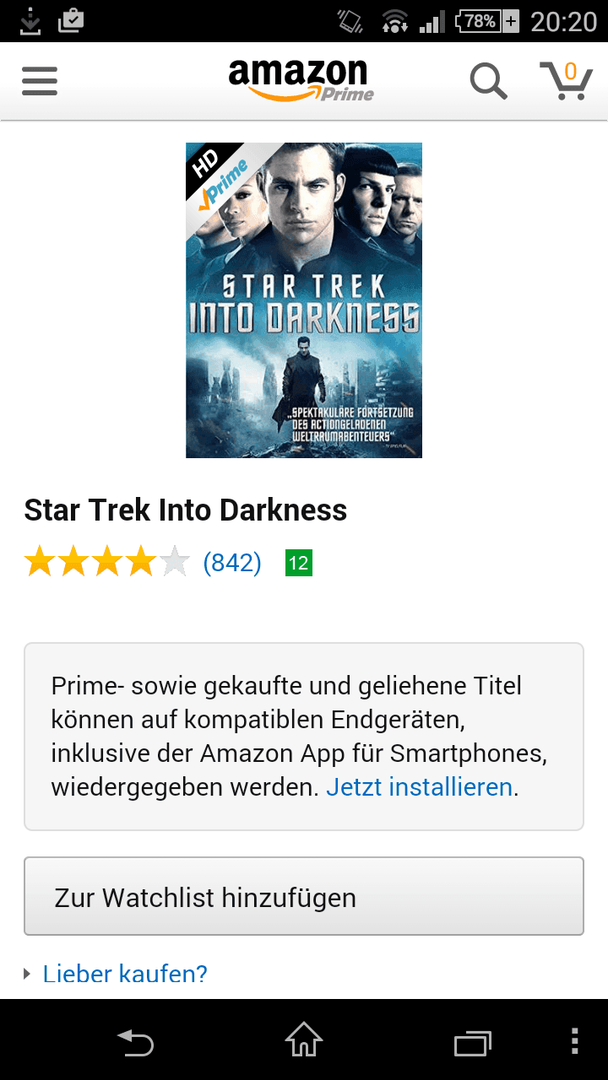

Ich würde gerne Amazon Prime Instant Video nutzen und habe deswegen in der (bei mir vorinstallierten -> Vodafone Branding) Amazon-App nach einem Film gesucht. Dort kam jedoch die Meldung "Prime- sowie gekaufte und geliehene Titel können auf kompatiblen Endgeräten, inklusive der Amazon App für Smartphones wiedergegeben werden. Jetzt installieren."

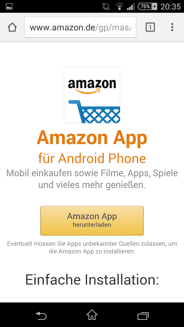

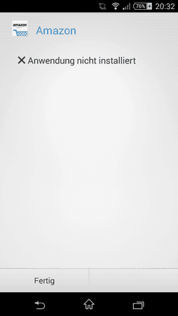

Wenn ich jetzt auf den link bei Jetzt installieren klicke erscheint eine Seite, auf der ich die apk der Amazon Androidapp herunterladen kann. Als ich diese heruntergeladen habe versuchte ich sie zu installieren. Nun wurde ich jedoch mit einer Fehlermeldung "Die App wurde nicht installiert" belohnt.

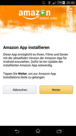

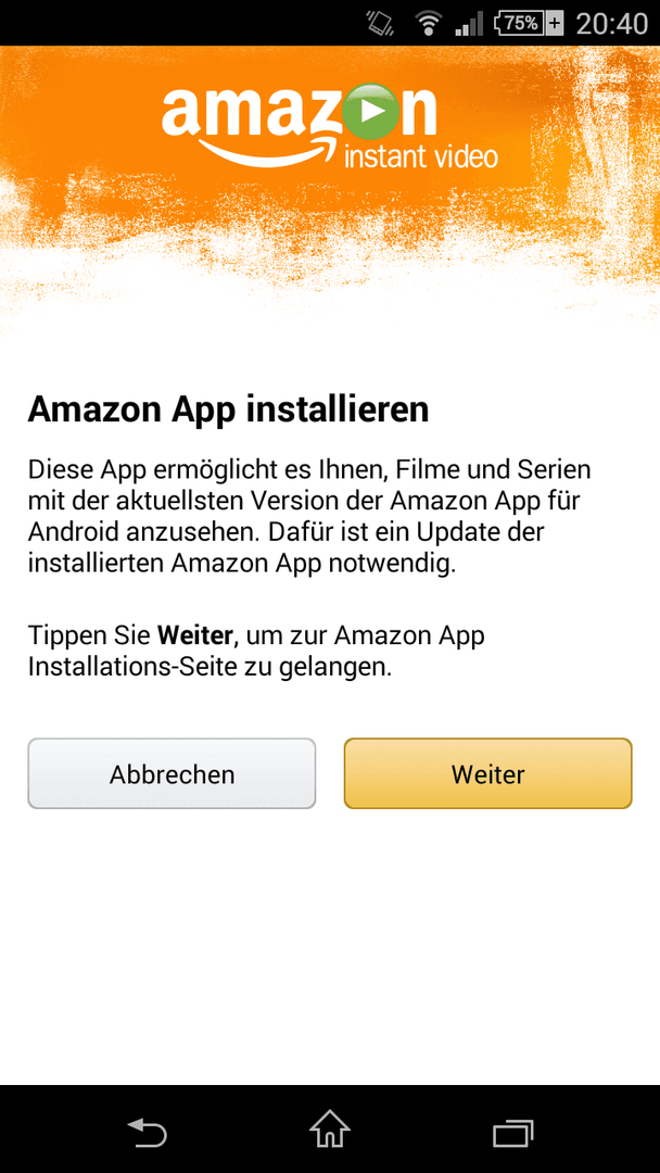

Nun Folgte ein Zweiter Versuch. Via Amazon Appstore habe ich die Amazon Prime Instant Video-App installiert, was funktioniert hat. Nun erhielt ich die Meldung, dass ein Update der Amazon App vonnöten werde. Nach dem Klicken auf "weiter" wurde ich auf die Internetseite für den Download der Amazon-App weitergeleitet. Sackgasse.
Ein wiederholen der Installation mit der Englischen apk der Amazon-App hat auch nicht geholfen.
Als letztes habe ich die vorinstallierte Amazon-App deaktiviert und die Installation der apk versucht. Wieder "Die App wurde nicht installiert".

Ich habe das gleiche Problem mit dem Sony Xperia Z3 und Vodafone. Es ist die Amazon App 2.10.0 im System integriert. Ich habe diese gestoppt, deaktiviert und neu gestartet. Von Haus aus wird im playstore "Amazon shopping" angezeigt. Wenn ich, wie oben vorgeschlagen, den Link zu Amazon DE wähle, erscheint nach der Installation die Meldung:
Fehler!
Doppelte Anbieterautorität
Wenn ich die App unter Amazon.de: Amazon App für Android installieren will (Sicherheit: unbekannte Quelle zulassen) dann erscheint am Ende der Installation die Meldung:
Anwendung nicht installiert
Wenn ich Amazon Shopping wähle, wird diese installiert. Der Instant Vodeo Player will dann aber ein Update für Amazon vornehmen, welches aber nicht ausgeführt wird.

Leider geht das bei mir nicht. Wenn ich im AppShop "Prime Instant Video" öffnen will, steht dort:
"Diese App ermöglicht es ihnen, Filme und Serien mit der aktuellsten Version der Amazon App für Android anzusehen. Dafür ist ein Update der installierten Amazon App notwenig."
Daraufhin wird folgende Datei heruntergeladen:
TAP_TO_INSTALL_Amazon_App.DE
Die Installatuon endet mit
X Anwendung nicht installiert.
Auch wenn ich im Play Store die mir angebotene App "Amazon Shopping 5.2.3" vom 10.12.2014 vorher zusätzlich installiere, geht die Installation wie oben beschreiben aus. Ein Deaktivieren der fest integrierten Version 2.10.0 bringt leider auch nichts. Ich bin ratlos.

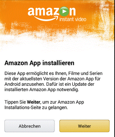

Vielen Dank für die detaillierte Beschreibung.
Leider lande ich zum Schluss immer wieder dort, dass Amazon aktualisiert werden muss, und dieser Prozess, wird - wie beschreiben - nicht zu Ende geführt.

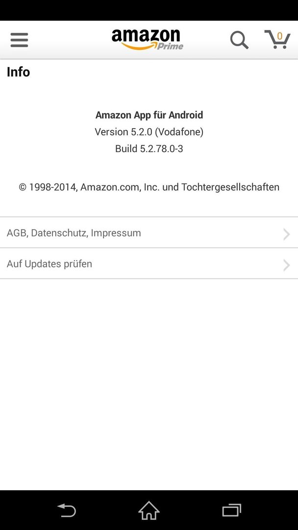

ich habe ein Xperia Z3 von Vodafone und hatte genau diesem Problem.
Die Amazon App für Android 2.10.0 (Vodafone) war installiert, aber nicht zu Prime Instant Video kompatibel.
Die hier beschriebenen Lösungswege habe ich mehrfach probiert, aber es war immer erfolglos. Ich sollte immer die Amazon App installieren / aktualisieren, was aber nicht möglich war wegen der vorinstallierten App.
Die Lösung war bei mir am ende ganz einfach.
Ich habe den Google Play Store geöffnet und bin zu "Meine Apps" gegangen und weiter zu "Alle".
Dort fand ich dann drei verschiedene Amazon Apps:
1. Amazon DE
2. Amazon Shopping
3. Amazon
Die erste App lässt sich wegen "doppelter Anbieterautorität" nicht installieren. Die zweite App ist nicht mit Instant Video kompatibel.
!!!Die dritte App ist die von Vodafone!!!
Als ich diesen Eintrag geöffnet habe, standen mir zwei Buttons zur Verfügung, Aktualisieren und Öffnen.
Ich habe auf aktualisieren gedrückt und es wurde ein Update von ca. 28Mb installiert.
Danach habe ich die App geöffnet und Instant Video funktioniert problemlos.
!!!Die App hat die Version 5.2.0 (Vodafone)!!!
Als Anhang noch ein Screenshot zum Beweis
Nochmal in Kurzform:
1. Play Store öffnen
2. zu "Meine Apps" > "Alle" navigieren
3. Apps durchsuchen nach "Amazon" NICHT "Amazon DE" oder "Amazon Shopping" und den EIntrag aufrufen
4. Aktualisieren auswählen
