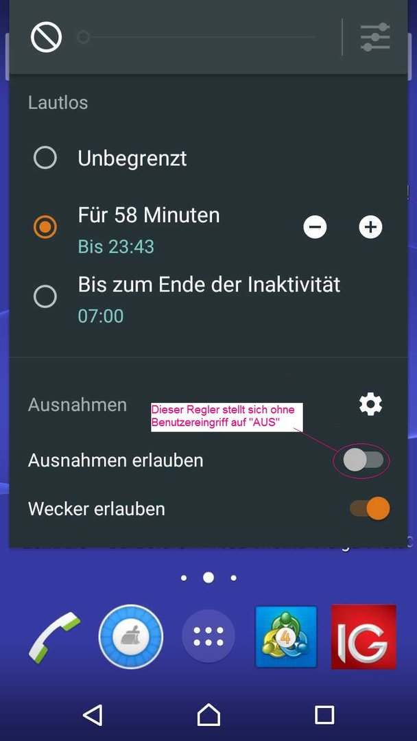

Danke an alle die sich um eine Lösung / Aufklärung bemühen!
Vor dem Update auf 5.1.1 hatte ich täglich von 22:00 Uhr bis 7:00 Uhr das Z3 compact so eingestellt, daß es nicht klingelte. Aber Ausnahmen (da hieß es noch Unterbrechungen) aus der Kontaktliste (dort hieß es Favoriten) zugelassen waren und eben doch klingelten. Das Umschalten funktionierte völlig automatisch - wie es eben sein sollte.
Nach Update auf 5.1.1 wird zwar pünktlich 22:00 Uhr umgeschaltet, aber auf total stumm. Die Ausnahmen werden nicht automatisch berücksichtigt - im Menü ist der Punkt "Ausnahme zulassen" wieder ausgeschaltet. Was kann ich unternehmen, damit die Ausnahmen immer zugelassen und eingeschaltet bleiben? Keine Apps oder Funktionen (z.Bsp. Stammina, Energiesparfunktionen, Syncroni.) sind aktiv.

Inzwischen ist bewiesen, daß der Stummschaltmodus auf dem Z3c unter Android 5.1.1 fehlerhaft ist - siehe Anlage.

Also in der Custom DE Version CDA 1289-4696 kann ich das genauso nachstellen. Die Ausnahmen werden nicht automatisch aktiviert.
Reaktionen: DD-Torsten
Ich habe vorhin eine Werkseinstellung durchgeführt und nochmal ein wenig getestet.
Mir scheint das in den Einstellungen die Option "Ausnahmen - Ausn. im Lautlosmodus erlauben" macht das Gegenteil von dem was eingestellt wird. Lässt man die Option aus, dann aktiviert sich der Lautlosmodus mit aktivierter Option "Ausnahmen erlaubt". Schaltet man die Option "Ausnahmen" in den Einstellungen aus, dann aktiviert sich der Lautlosmodus mit deaktivierter Option "Ausnahmen erlaubt".
Anrufe von markierten Kontakten klingeln, wenn die Option "Ausnahmen - Ausn. im Lautlosmodus erlauben" unten in den Einstellungen deaktiviert ist und oben unter "Ausnahmen in Lautlosmodus" "Anrufe" aktiviert ist.
Fantastisch, genial - Larix1206 Du hast Dir meine ewige Dankbarkeit verdient. Der Punkt ist tatsächlich, daß man nachdem alles richtig eingestellt ist (Ausnahmen, Uhrzeiten etc.) im Menü "Stummschaltmodus" den letzten Menüpunkt "Ausnahmen - Ausnahmen im Lautlosmodus erlauben" wieder AUSSCHALTEN (also Ausnahmen verbieten) muß. Jedenfalls funktioniert es so auch bei mir - ob das Einfluss auf die manuellen Einstellungen hat weiß ich noch nicht - aber die brauche ich auch nicht. DANKE!
