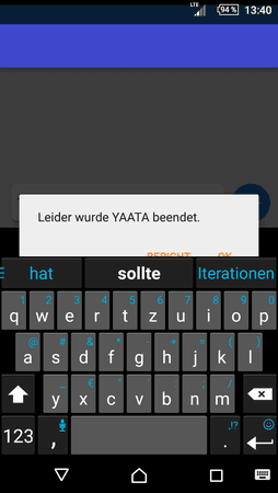

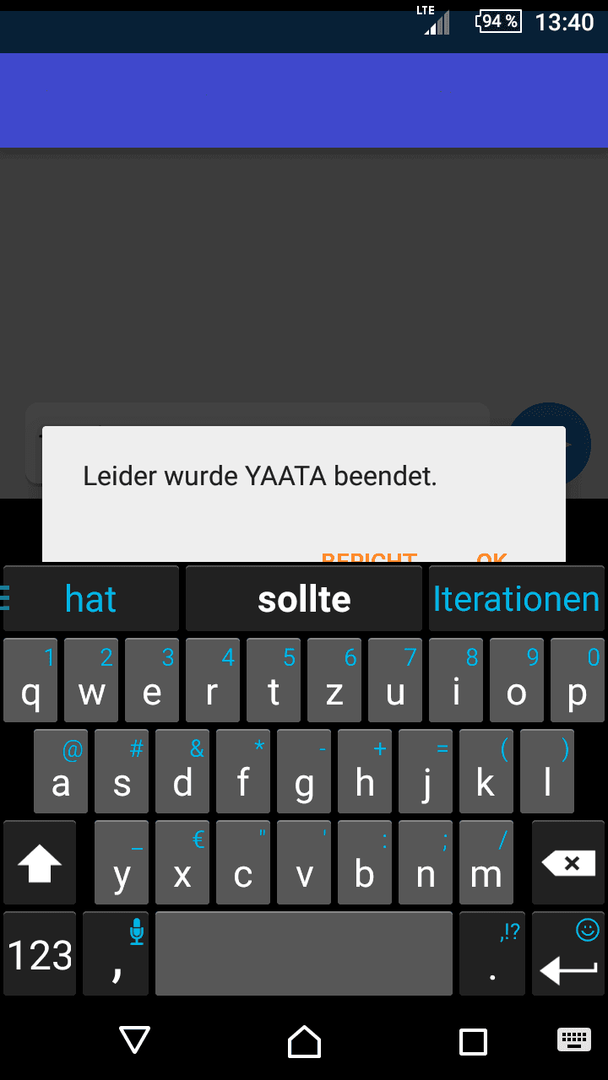

Das hatte ich ja auch gemeint. Zum Test habe ich "SMS Messaging" verwendet. Die behauptet auch, dass sie nicht senden kann. Zum Thema YAATA, siehe Screenshot.
Hmmm, da scheint aber irgendetwas grundsätzliches im Argen zu liegen, drei verschiedene SMS-Apps und keine läuft ???
Gerade Yaata läuft bei mir auf drei verschiedenen Systemen (Kitkat, Lollipop) problemlos und hat bisher erst einmal die "Beenden"-Meldung verursacht, was dann mit dem Update 12 Std. später wieder Geschiche war - ich nutzt Yaata schon seit "früher" Beta-Zeit, als es noch nicht im PlayStore verfügbar war.
Gruß __W__
