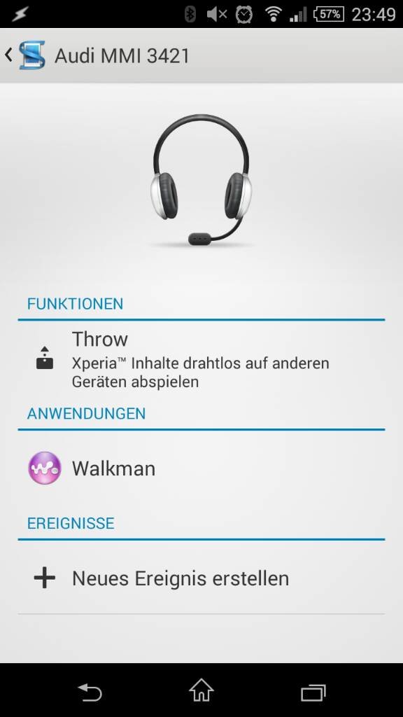

ich hänge mich auch mal hier rein. gibt es die Möglichkeit nicht den Walkman als Standardplayer bei einer Verbindung mit dem Auto zu starten, sondern bspw. den Rocket Player (nutze ich lieber wegen den Play Counts und Ratings von iTunes).
Außerdem habe ich festgestellt, dass eine Änderung der Lautstärke via Lautstärketasten nichts an der tatsächlichen Lautstärke ändert auch wenn das Symbol gezeigt wird - beim N5 konnte ich die Lautstärke auch via Gerät selbst ändern.
Wow smart connect hat von alleine die Anwendung Walkman bei Geräte eingetragen, leider kann ich das dort nicht entfernen.
