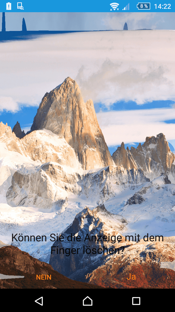

[doublepost=1447507993,1447501730][/doublepost]Ich denke es ist ein Hardwarefehler (s. Screenshot) Screenshot_2015-11-14-14-22-15.png

Was ist das hier oben für eine gezeigte Testseite und auf was bezieht sich das mit dem löschen durch den Finger?
Hast du schon mal das HiddenMenü von Sony aufgerufen und darin mal den Test zum Touchscreen, speziell im Bereich
von der Statusleiste ausgeführt? Dieses Menü erreichst du indem du den Dialer aufrufst und anstelle der Telefonnummer folgendes *#*#7378423#*#* eingibst.

Das ist ein Test aus Sonys Diagnose App, die wird schon einigermaßen zuverlässig sein.
Ist dann wohl die Diagnose aus PCC, die ich zwar wohl mal kurz angesehen habe, aber jetzt auch nicht wirklich kenne. Wie auch immer, sie sollte schon so weit passen, stellt sich nur die Frage, ob man damit gezielt die Statusleiste testen kann. Darüber hinaus sagt sie erst mal nichts darüber aus, ob es Hardwareseitig ist oder von der Software der Fehler kommt.

Seinem Screenshot zufolge betrifft es ja nicht nur die Statusleiste sondern einen leicht unregelmäßigen, horizontalen Streifen am oberen Ende des Displays, was für einen Riss sprechen könnte.
Aber das kann letztlich wohl nur der TE aufklären.
Meinst du diesen etwas anders getönten, ca, 5mm breiten Streifen direkt unter der eigentlichen Statusleite? Solche, allerdings kurze Streifen sieht man unten links und rechts auch, jeweils vom Rand aus ca. 15mm lang. Das könnten natürlich jeweils auch Bereiche sein wo der Digitizer nicht mehr reagiert. Aber ob das die Diagnose so erkennen und darstellen kann?
