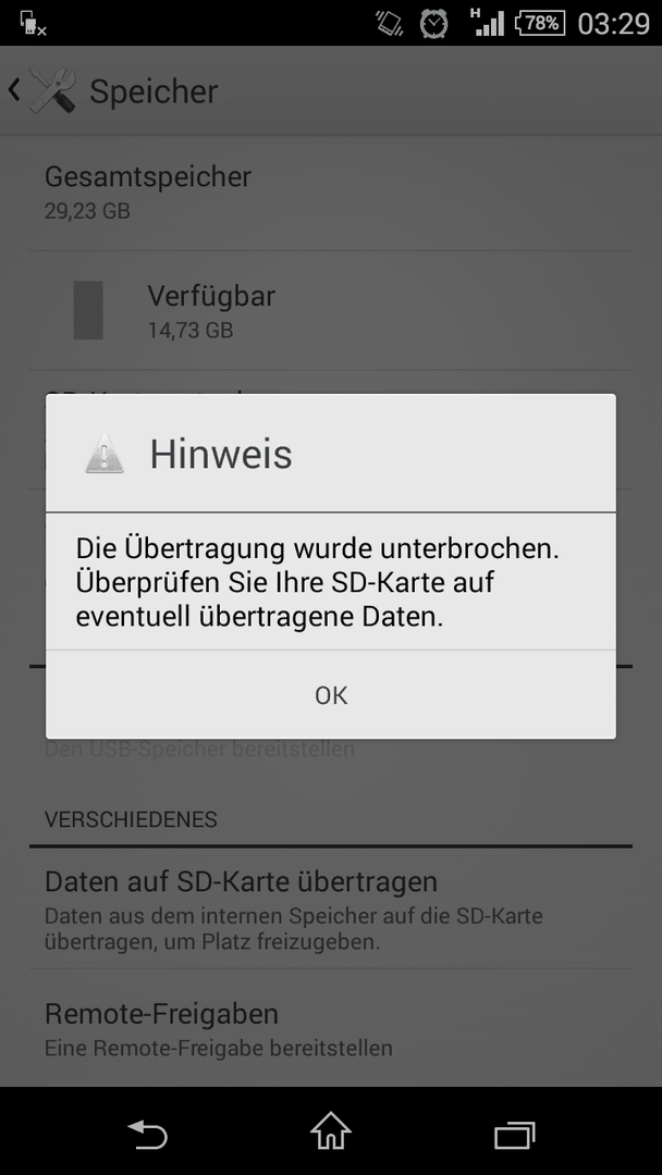

Hallo Leute,
Ich hab ein ziemlich nerviges Problem. Mein interner Speicher bei meinem Z3 Compact ist über 95% belegt aber jedesmal wenn ich Daten wie z.B. Videos auf die SD-Karte übertragen möchte, dann wird es jedesmal ohne ersichtlichen Grund abgebrochen.
Hab es schonmal mir anderen Dateimanagern versucht aber dann sind die Videos, die ich selbst gedreht habe, nicht mehr zu gebrauchen weil die dann nicht mehr geöffnet werden können.
Anbei noch ein Screenshot von der Meldung, die dann jedesmal kommt
Hab noch KitKat 4.4.4 drauf
