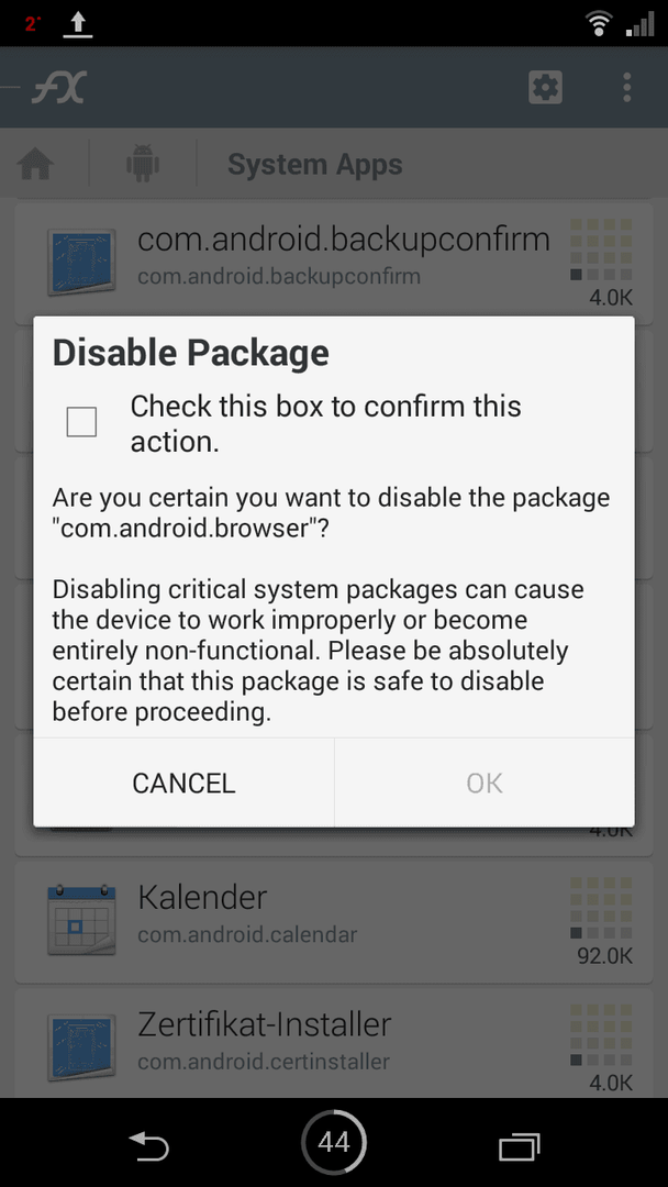

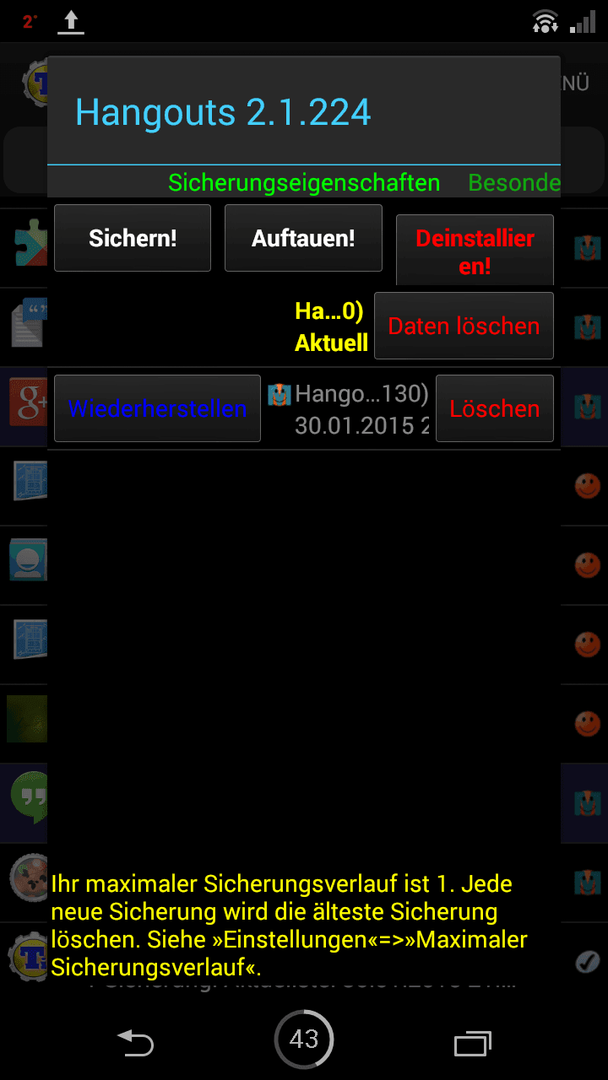

Es gibt natürlich andere Tools, ohne Verwendung von scripts und adb, mit denen man Apps deaktivieren und - bei root - auch löschen kann. File Manager wie zB fX oder Titanium Backup, siehe Screenshots.
Titanium Backup bietet sich schon alleine deshalb an, weil man hiermit zunächst erstmal alles sichern kann um nicht nachträglich eine böse Überraschung zu erleben.
Von Debloating per Script halte ich wenig. Man sollte schon wissen was man da macht und welche Apps betroffen sind. Was ist denn alles Bloatware? Kommerzielle Sony Apps? Apps und Balast, den man sowieso nicht benötigt? Google+ und Hangouts? Jeder beantwortet das besser für sich.
Löschen muss man grundsätzlich nichts um die gewünschten Effekte zu erzielen. Lieber vorher einzeln testen. Mit dem "eigenen" Script kann man gfs. dann ein System wiederherstellen.

Wie Carve mache ich das "Debloating" lieber mit Titanium Backup Pro (TB), denn im Notfall kann ich auch nach dem Löschen die eine oder andere App aus der Sicherung von TB wieder herstellen.
