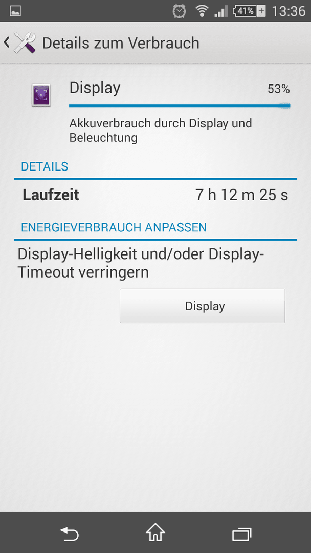

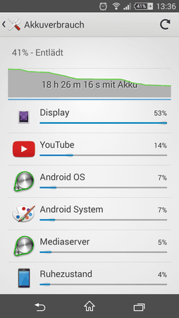

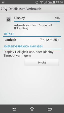

Hier einmal meine Laufzeiten

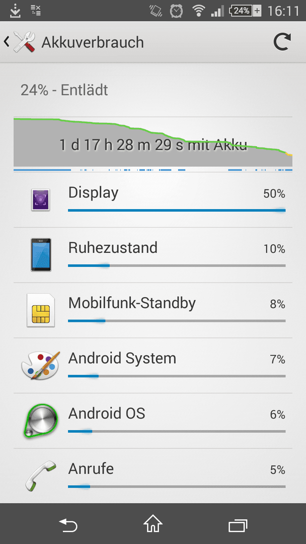

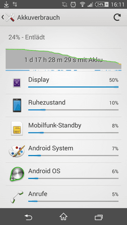

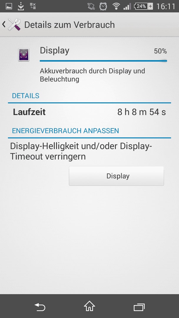

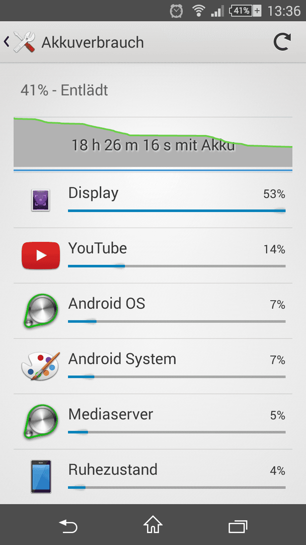

Meine Zeiten werden stetig besser!!!

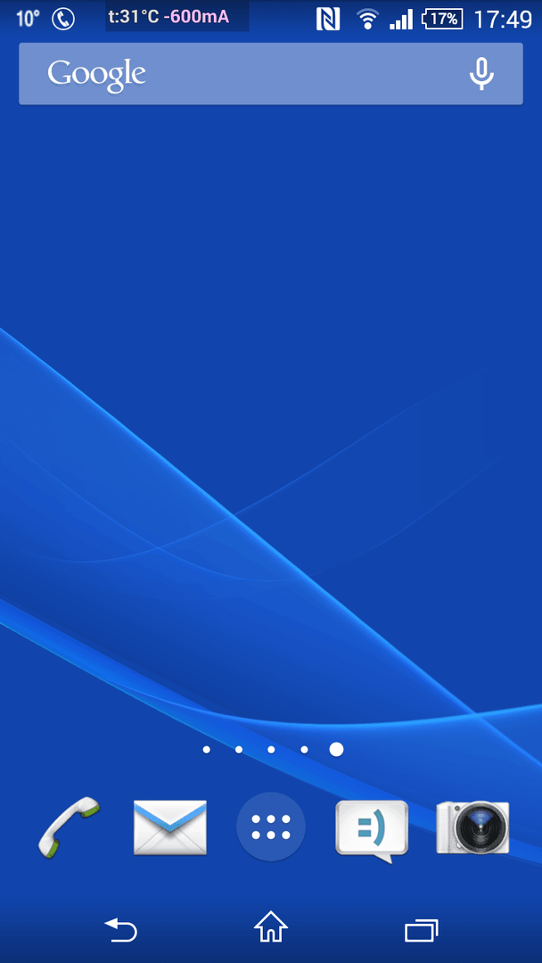

Hallo, scheinbar muss ich auch in den Club beitreten....
komme kaum über 4 std DOT.
Allerdings keine Probleme nachts. es schläft wie ein baby, aber bei eingeschaltetem Display beginnt es, meine Meinung nach, inorm Strom zu fressen.
400-1100 mA laut cool tool: https://play.google.com/store/apps/details?id=ds.cpuoverlay
Hat jemand von Euch nachgeschaut was Eure handys an Strom ziehen?
Klar, es wird sehr unterschiedlich, aber trotzdem interessant max/min Werte, usw...
P. s.: Was meinst Du mit "abgesicherte Modus schon mal geholfen."?
Bist Du immer noch drin, oder wie?
habe Screenshot vergessen..
