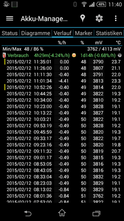

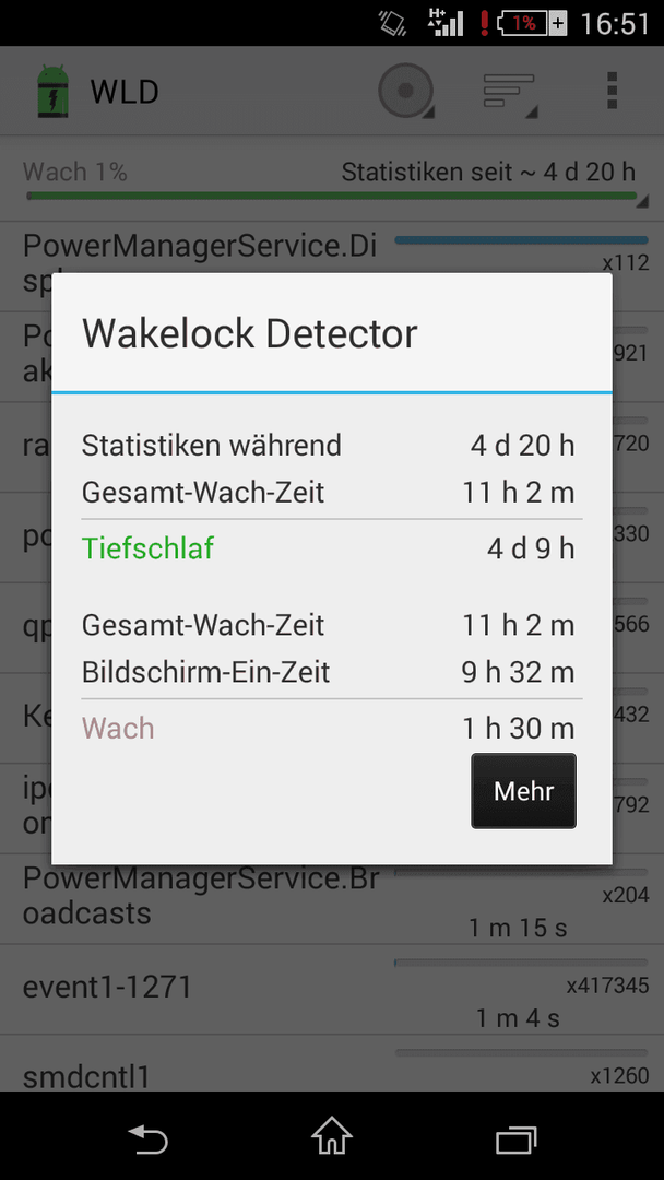

Hmmm, interessant. Ich habe jetzt den Akku zum dritten Mal in Folge komplett leer werden lassen und es dann wieder voll geladen - soll man ja normalerweise nicht, man liest aber des Öfteren, dass es bei einem brandneuen Gerät durchaus empfehlenswert ist, das am Anfang drei, vier, fünfmal zu machen. Das Interessante ist jetzt, dass der Akku sich dadurch (oder vielleicht wäre es auch so passiert) tatsächlich nochmal in der Ausdauer gesteigert hat. Kurz vor der letzten Abschaltung war die Gesamtlaufzeit bei 3d22h und 8,5h DOT und nun ists bei 4d20h und 9,5h DOT... bin mal gespannt, was beim nächsten Mal rauskommt.
Bei fast 4,5 tagen nur 1,5h wach gehalten??
Wie geht das?:eek:
@mj084, Apps aussortieren, die das Handy allzu oft wecken, und im Zusammenspiel von Wakelock Detector und Amplify sonstige Plagegeister in die Schranken verweisen.

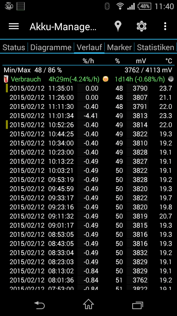

Während der Zeit "nichts zu tun" aber WLAN, Bluetooth, und Funk auf ON - ohne Stamina, mit Threema und zwei "Wetterdiensten" im Hintergrund :thumbup: .
Gruß __W__
PS: der gelbe Balken links ist übrigens "Display On" und die grünen Daten addiert ergibt die Gesamtlaufzeit des "Zyklus"

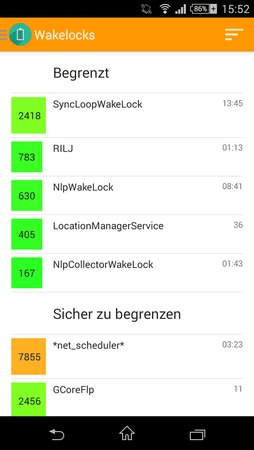

Könntest Du mal ein Beispiel geben, wie Du einen Dienst, der Deiner Meinung nach zu viele Wakelocks verursacht, ausgebremst hast? Ev. mit screenshots?
Einige bekannte Stromfresser sind bereits standardmässig begrenzt, z.B. NlpWakelock, NlpCollectorWakeLock, ALARM_WAKEUP_LOCATOR und ALARM_WAKE_ACTIVITY_DETECTION. Daneben hab ich noch ein paar andere begrenzt, die mir zu aktiv erschienen. Das richtet sich aber natürlich auch nach dem jeweiligen Gerät und was dort so alles läuft. Bei vielen Diensten kriegt man gleich die Information mitangezeigt, was der jeweilige eigentlich genau tut. Bei manchen steht leider noch nichts dabei, da bin ich noch am recherchieren, was das evtl für unangenhme Nebeneffekte haben könnte, wenn ich die begrenze. net_scheduler z.B. (auch wenn der eigentlich unter "Sicher zu begrenzen" gelistet ist)

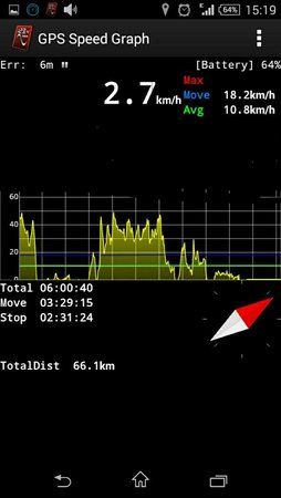

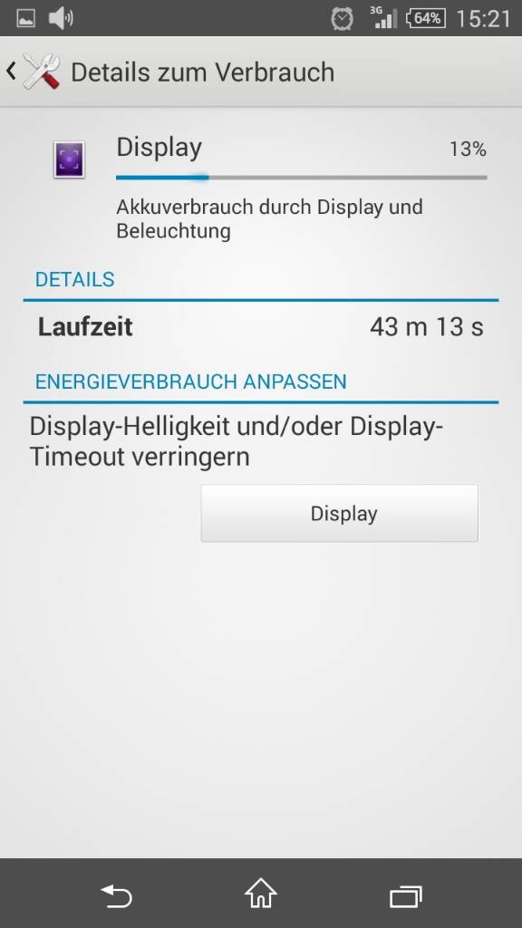

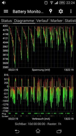

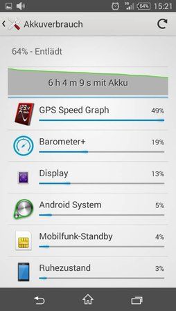

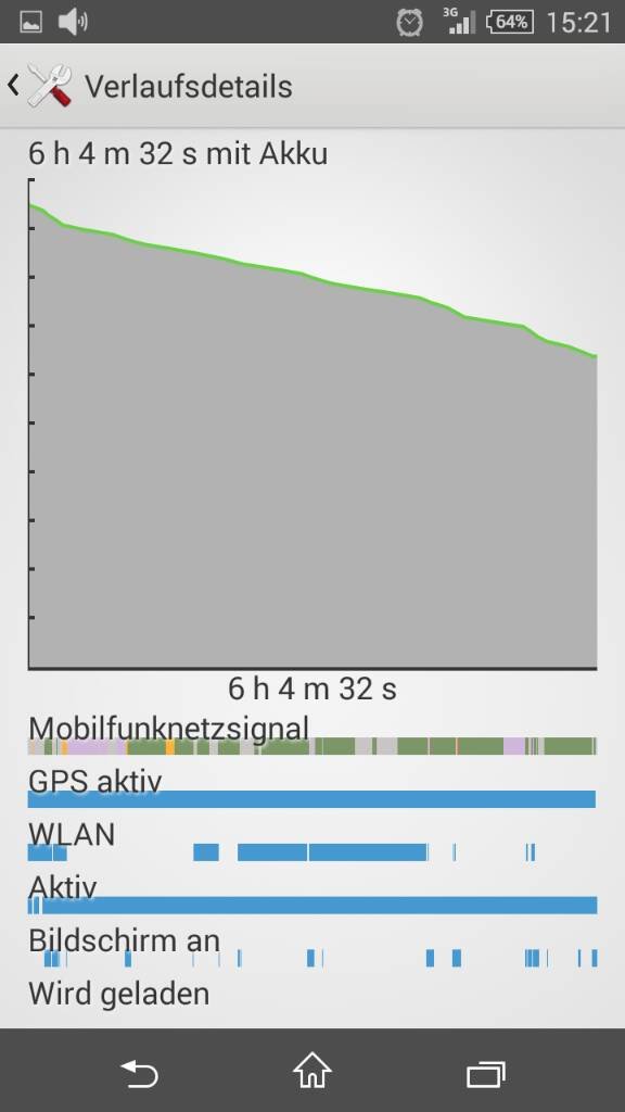

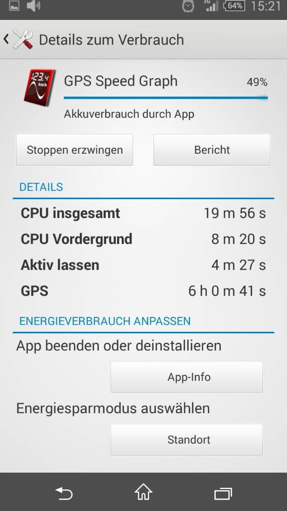

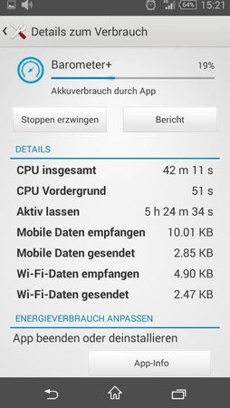

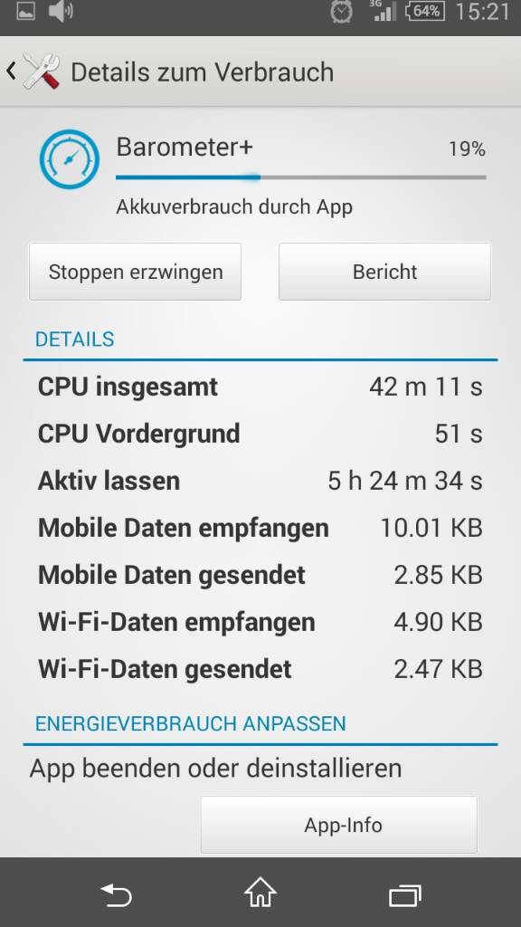

Einige von euch (schon ein paar Seiten her) meinen, das Z3c lade langsam. Für mich spielt das nicht so eine grosse Rolle, dennoch möchte ich mal von euch wissen, mit welchem errechneten Ladestrom euer Sony geladen wird. App: Batterie Monitor Widget.
Nb. Habe mal einen halben Tag lang Druck und Standort geloggt und bin erstaunt, wie wenig Saft gebraucht wurde. {gehört hier nicht rein, suche aber eine tolle Gps Track App mit Geschwindigkeitsaufzeichnung. Aw per PN.}

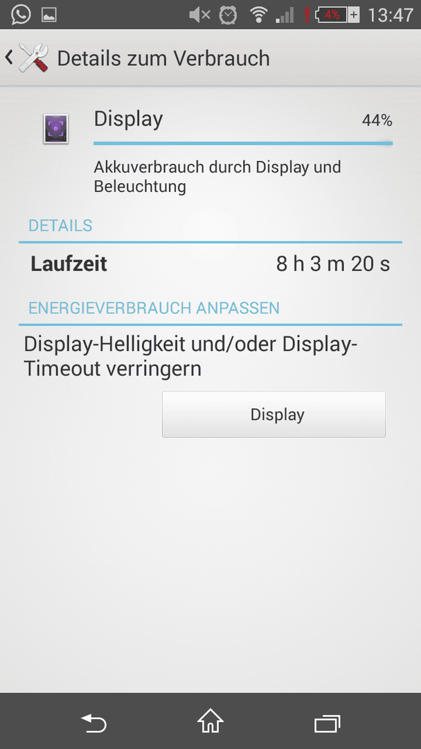

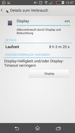

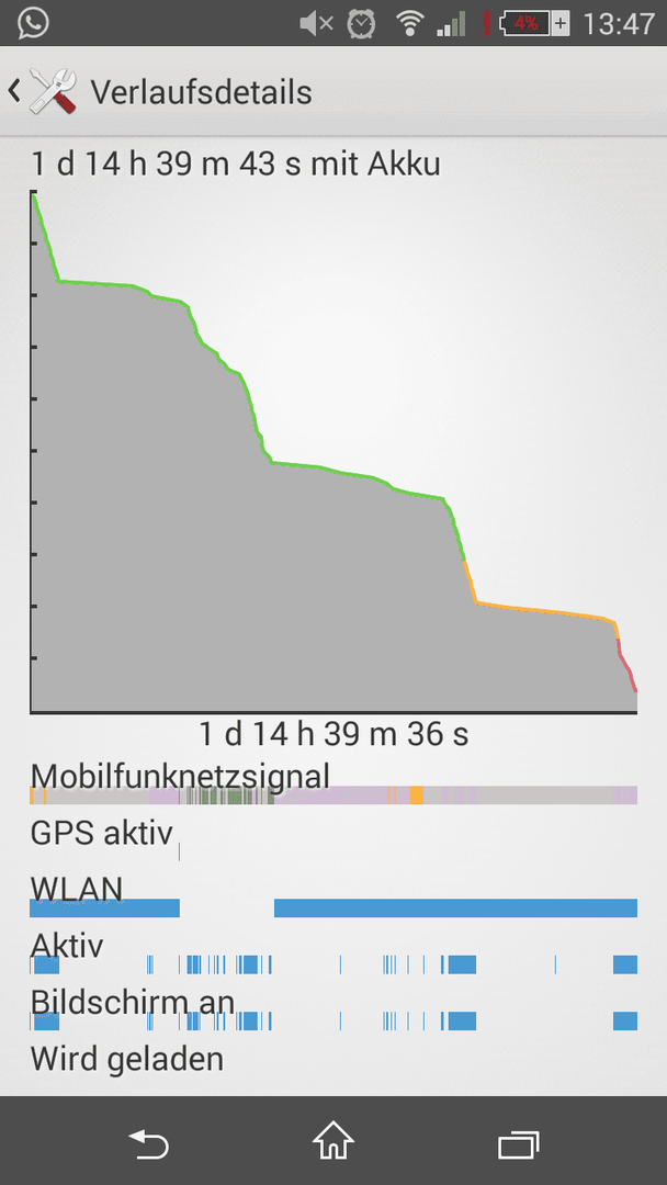

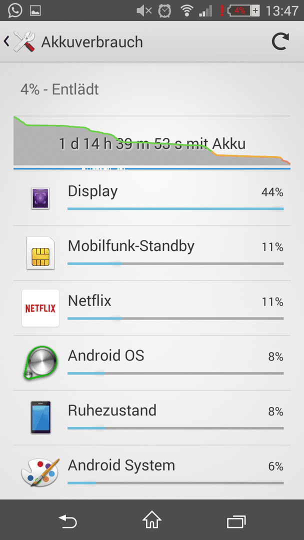

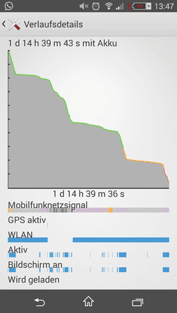

So dann möchte ich mich auch mal rege beteiligen.
Habe mein Z3C jetzt seit dem 04.02.15 und lade im schnitt alle 1,5 Tage bei ziemlich intensiver Nutzung.
Über nacht habe ich Wlan an und verliere da im Schnitt bei 7 Stunden nicht mehr als 5 %.
- Installierte Apps: 30
- kein Root
- unnötige Standart-Apps und Google + deaktiviert
- Standort im Energiesparmodus
- Helligkeit auf 40% mit Auto
- Stamina mit 3 Ausnamen (Whatsapp, FB Messager und Web.de Mail)
- Netflix lief ca 2h der gesamten DoT
Insgesamt bin ich sehr zufrieden, mein One M8 hielt immer gerade so den ganzen Tag durch. Das Z3 an einem Tag leerzusaugen habe ich noch nicht geschafft :thumbup:
#m4ex
Wie lange am Stück hast du am Handy "gearbeitet" sprich rumgespielt?:rolleyes2:
Mir das kommt mir vor,als ob du etliche Stunden da drauf geglotzt hast:biggrin: Stimmt das?
Rumgespielt habe ich ich gar nicht :lol:
Whatsapp ist eigentlich alle paar Minuten offen bei mir, wundert mich dass es beim Akkuverbrauch sehr weit unten steht. Aber "Display" scheint ja überall beteiligt zu sein und den Großteil der Energielasten zugetragen zu bekommen oder? Beim One M8 zumindest kam mir das ausgeglichener vor.
Ich spiele schon noch viel rum, also kommt mal vor dass ich eine Stunde drauf schaue und von einer App zur anderen hüpfe und die Zeit vergesse :unsure:
Warum genau Deine Frage eigentlich?
EDIT: 9gag ist schon auch des Öfteren mal ne halbe stunde aktiv :biggrin:
Meine Frage ist ganz einfach zu erklären! Du warst dauer-online, also ständig das Display an....
Der ursprüngliche Beitrag von 17:16 Uhr wurde um 17:17 Uhr ergänzt:
Siehe dein Foto! Wlan dauer an
Achso verstehe, war ja auch am Wochenende :flapper:
Verstehe allerdings nicht genau was Du daraus im Positiven oder Negativen schließt :rolleyes2:
Wlan habe ich manuell immer an wenn ich zuhause bin, sonst schalte ich es aus, dann erscheint es allerdings auch an diesen Stellen nicht im Verlauf.
Um Gottes Willen:scared: Ich finde die DOT-Zeit absolut TOPPPPPPP:thumbup: Deswegen meine dusslichen Fragen:rolleyes2:
Und das bei dem schlechten Netz!
Alle Achtung!
na dann bin ich ja beruhigt :thumbsup:
Ich habe einfach versucht alles möglichst stock zu halten und nur das aktiv zu lassen was ich auch brauche. Ist bis jetzt auch gut gelungen. Bin echt froh, nicht mit Wakelocks kämpfen zu müssen :unsure:
