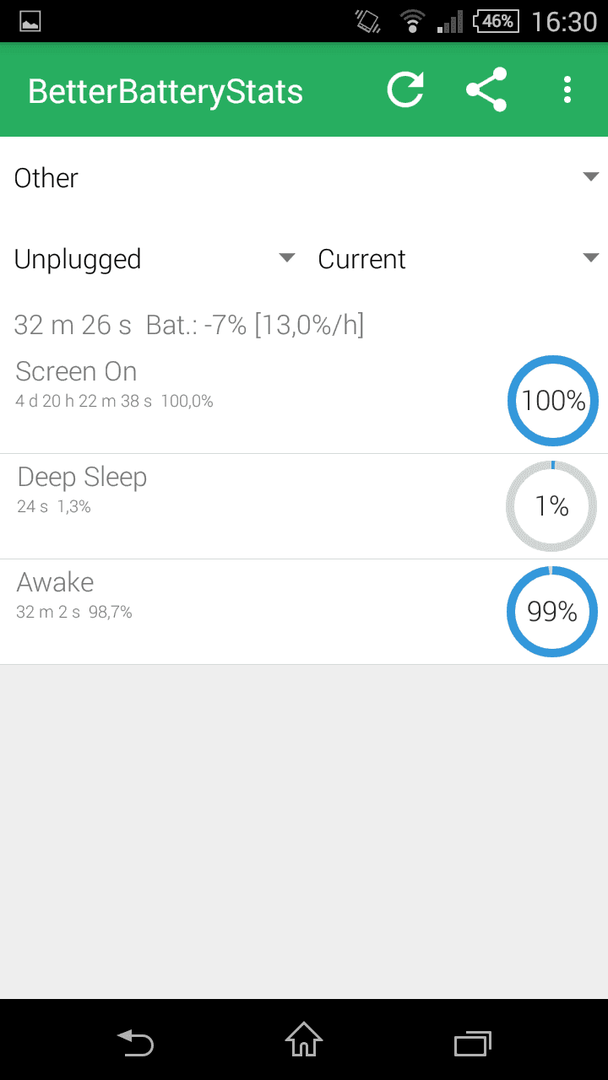

Scheint nicht so. Um die einzelnen apps aufgelistet zu bekommen öffne ich den Reiter "partial wakelocks". Dann erscheint aber "diese Statistik benötigt root "

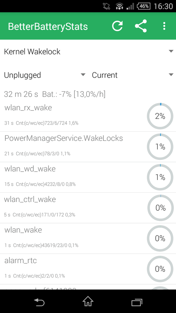

Sonst sagt mir doch mal wovon ihr Screenshots braucht, dann stell ich sie rein
"Other" und "Kernel wakelocks" sollte gehen, oder?
Die gehen. Anbei mal die Screens davon.
Unter "Kernel Wakelocks" folgen nur noch Einträge mit 0%

Am besten du lädst das Handy mal komplett auf und lässt es eine Stunde besser noch zwei mal unbenutzt und schaust dann mal in die app ;)
Richtig, die App braucht erst mal Infos um etwas Brauchbares anzeigen zu können...

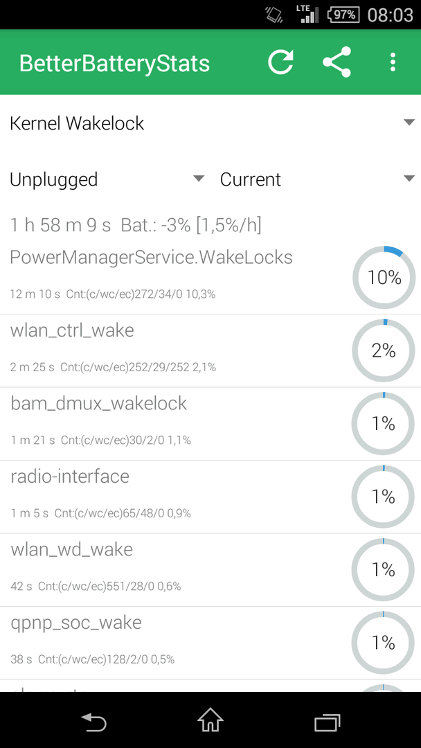

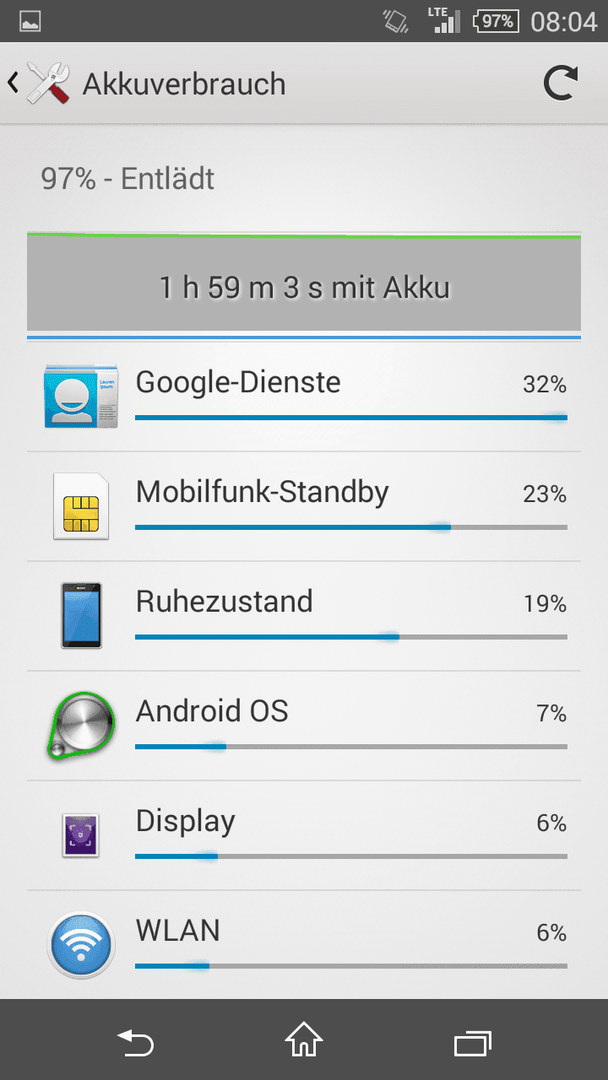

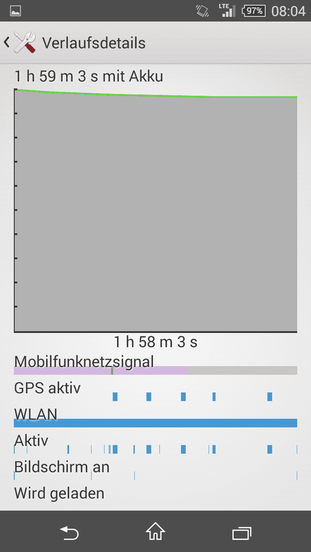

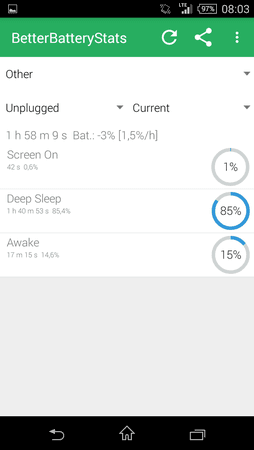

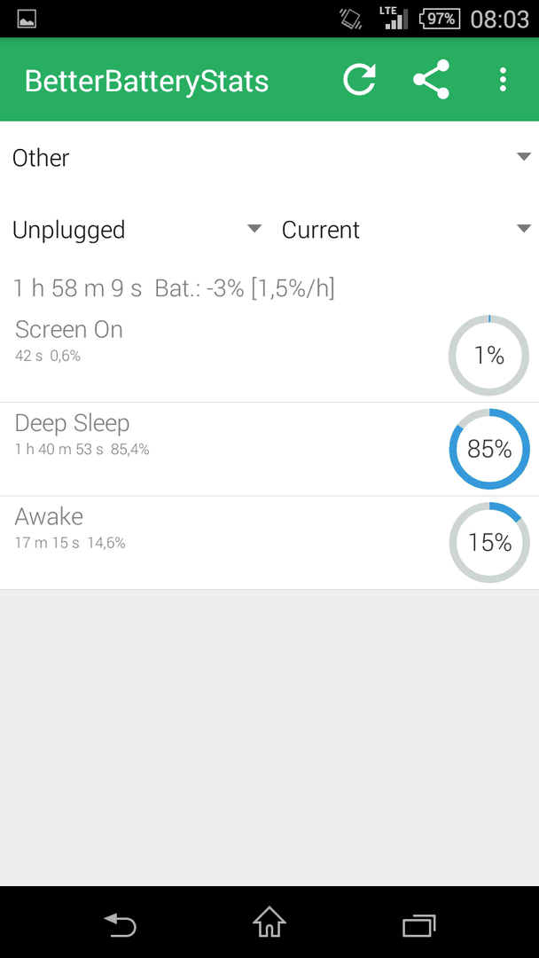

Anbei mal die Screenshots. Gerät war vollbaufgeladen und dann zwei Stunden einfach liegen gelassen.
Mir ist aufgefallen, dass ich GPS anhalten und das Standard Wetter widget drauf habe. GPS ist nun aus und das widget gelöscht, werde es mal beobachten

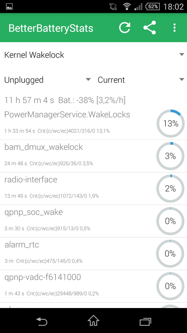

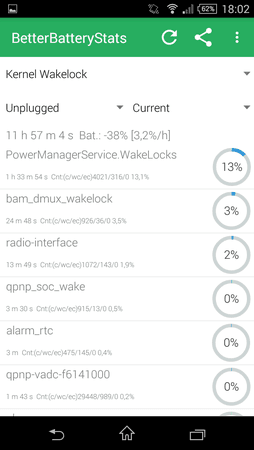

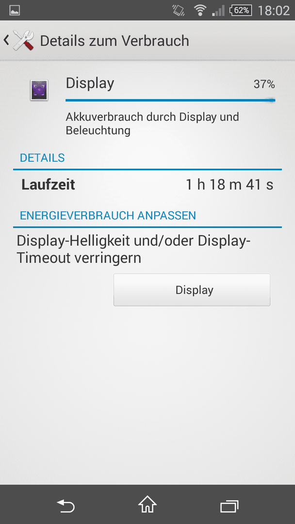

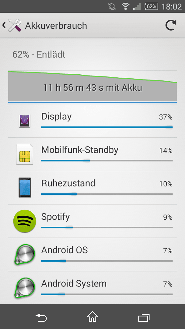

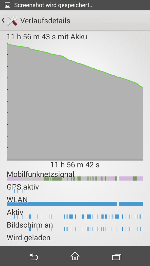

Seht euch mal die Screenshots an. Habe nun noch welche von gerade eben mit angehangen. Was sagt ihr dazu?
Die Zeiten in denen das Handy aktiv, aber der Bildschirm ausgeschaltet ist kommen von Spotify. Habe mal drauf geachtet

Du hast gelinde gesagt, ganz beschissenen Empfang!!!! Alles grau! Das ist dein Hauptproblem:ohmy:
Reaktionen: Javascript
Und irgegend eine app etc zieht auch viel strom.. Es gibt mehrere breite aktiv Balken wo das display aber schon aus war also irgendwas arbeitet da noch was nicht arbeiten muss
Die aktiv Balken werden von Spotify verursacht. Das Display ist aus, aber die Musik wird halt gestream, ich denke daran liegt das.
Also mein Z3C schläft momentan besser als ich :thumbsup:
@tonkA!: Am besten den Offline Modus in Spotify aktivieren, wenn es nicht benötigt wird. Evtl hilft das ja.

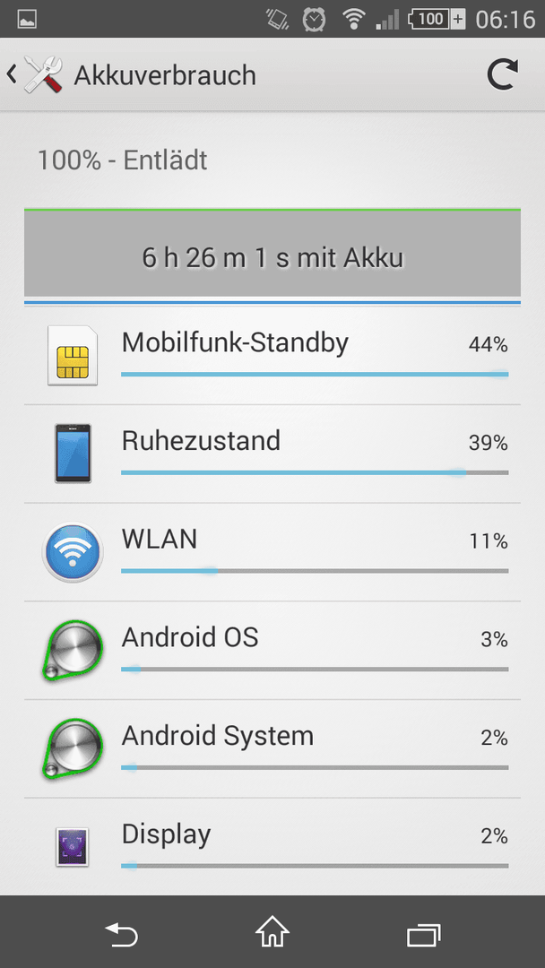

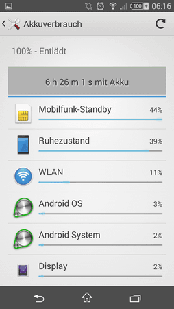

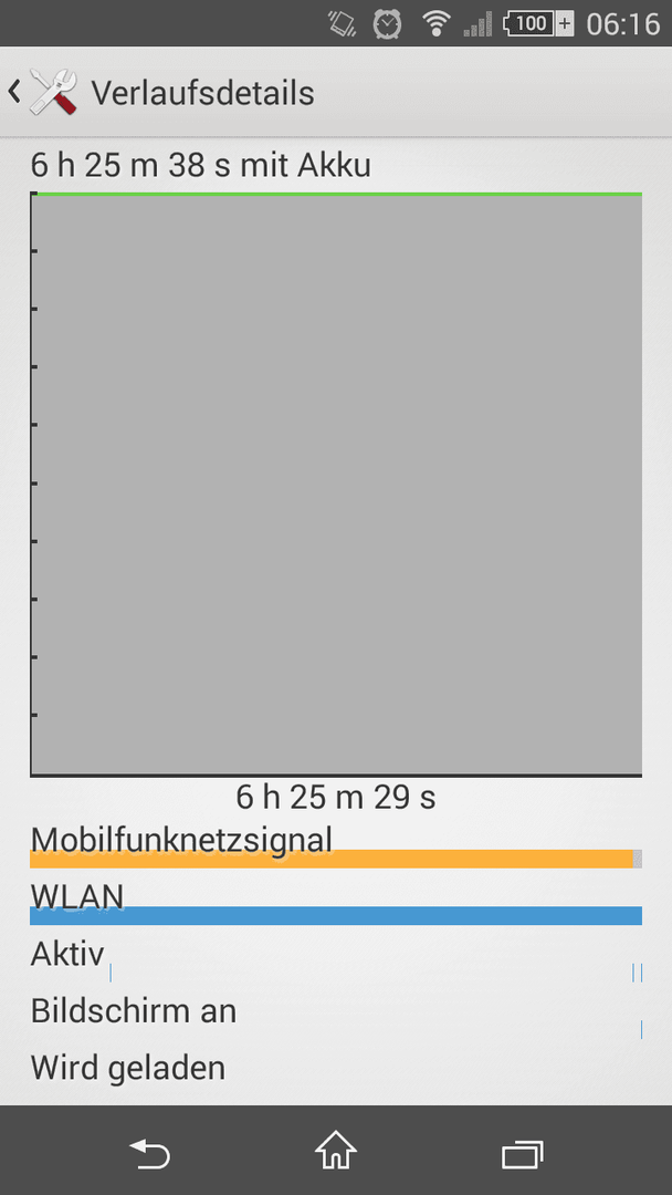

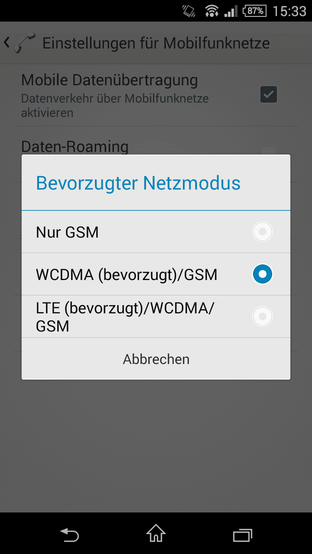

Habe gestern den Netzmodus umgestellt (siehe Screenshot). Seitdem deutlich bessere akkuleistung, da der Empfang "besser" ist und ich wohl nicht mehr im schlechten (wohne in ländlicher Gegend) LTE unterwegs bin.
