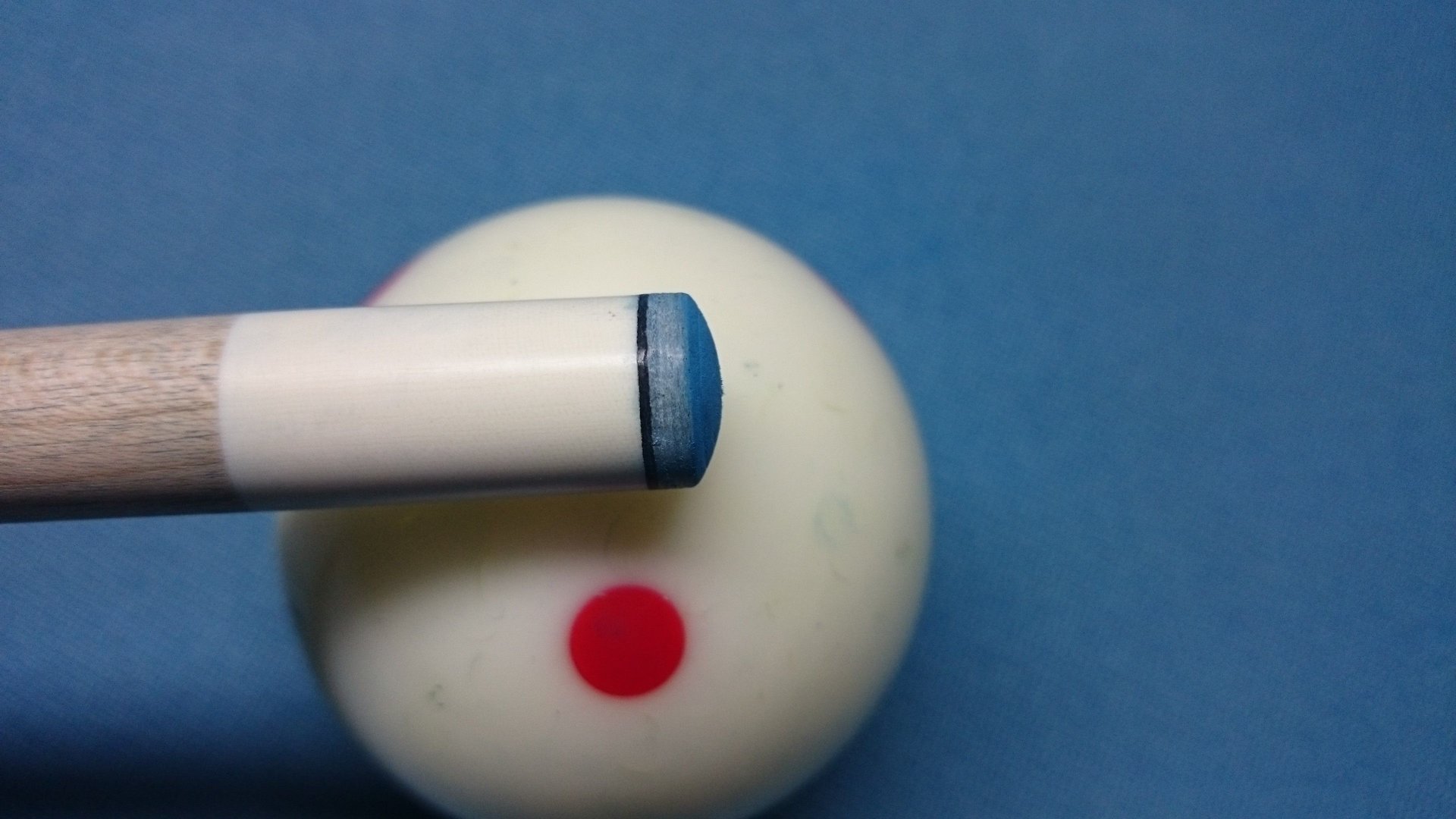

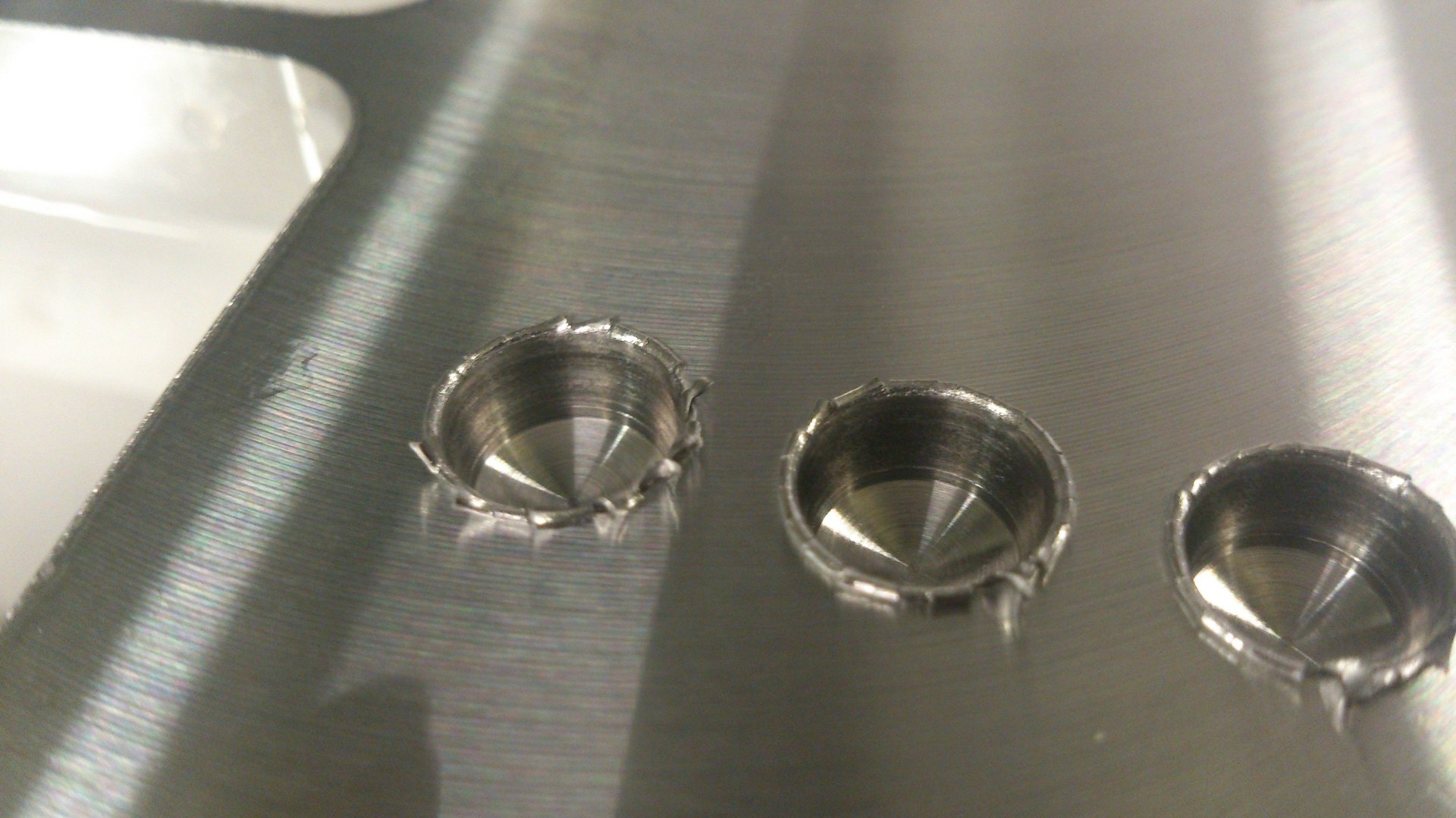

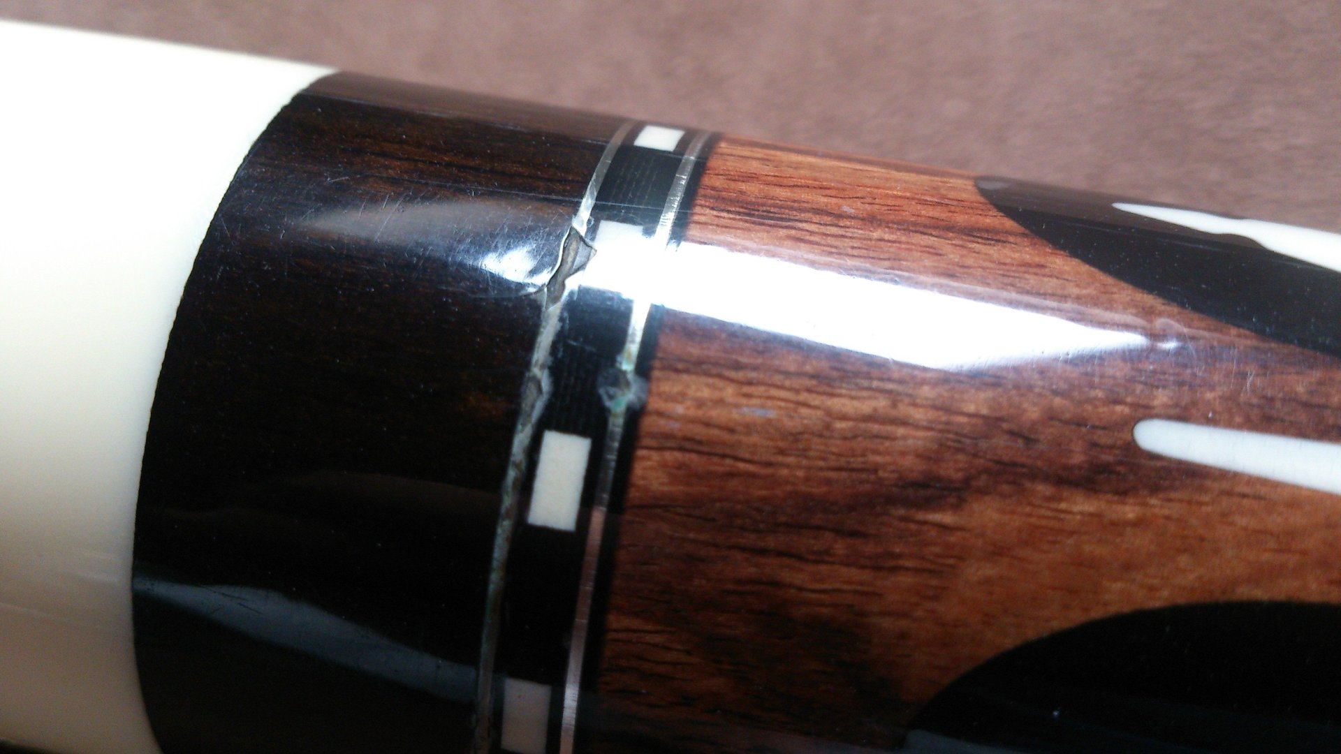

hier mal noch ein paar bilder von mir für alle diejenigen, die was zum vergleichen suchen....
20140217_094602_DSC_0077.jpg 20140813_224214_DSC_0046_1.JPG 20140813_224240_DSC_0139_1.JPG 20141012_114206_DSC_0439.JPG 20150427_173434_DSC_0025_3.JPG 20150711_200150_DSC_0001.JPG PIC_20150823_082441_DSC_0002.JPG PIC_20150823_082447_DSC_0003.JPG PIC_20150823_201008_DSC_0002.JPG PIC_20150823_201137_DSC_0001.JPG PIC_20150823_201204_DSC_0001.JPG PIC_20150825_190841_DSC_0014.JPG
