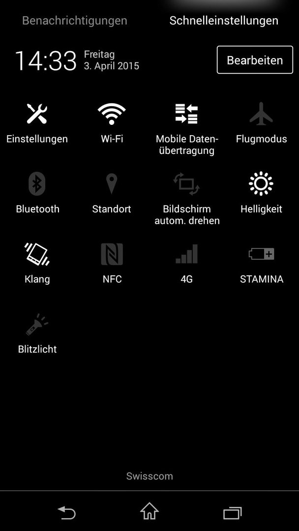

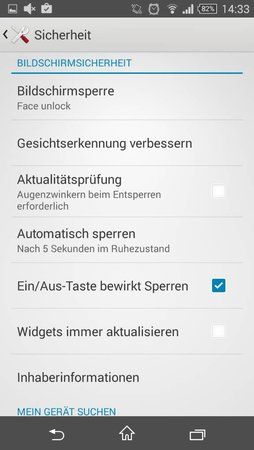

Zur Sonyeigenen Taschenlampe: 1428064500648.jpgDer letzte Button links unten. (Blitzlicht)
Zu Face unlock
Und nun Gesichtsentsperrung / Face unlock 1428064613013.jpg

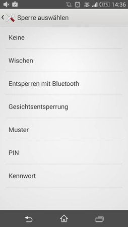

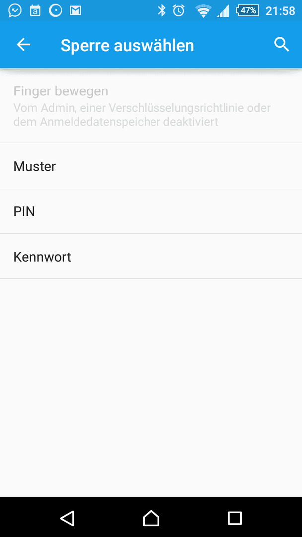

Die Einstellung hätte ich gefunden....wenn ich sie gehabt hätte...Ich schrieb es ja bereits! So sieht das bei mir aus. (und ja, ich habe das sony Z3 compact - jetzt mit Lolli-face unlock hatte ich aber auch vorher nicht)
:mad2::mad2::mad2:.
Wo ist der Fehler?
gruß gandalf

Hast du schon auf Werkseinstellung zurück gesetzt?
gandalfnn schrieb:
... jetzt mit Lolli-face unlock hatte ich aber auch vorher nicht ...
Zufällig VNP installiert/aktiviert ?
Komme darauf, weil das "Wischen" bei dir bereits ausgegraut ist.
=> erweiterte Sicherheitsmethoden benötigen automatisch "sichereren" Unlock.
Gruß __W__
Also, auf Werkseinstellung habe ich noch nicht zurückgesetzt.- Das ist auch das letzte was ich versuche. Ohne Root und Titanium Backup ist die wiederherstellung des vorherigen Zustandes nur mit großem Aufwand möglich.
VPN habe ich nicht installiert- kann man erweiterte Sicherheitseinstellungen irgendwo einstellen? gefunden habe ich sie nicht. - Immerhin wäre das eine logische Erklärung.

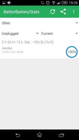

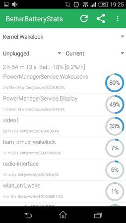

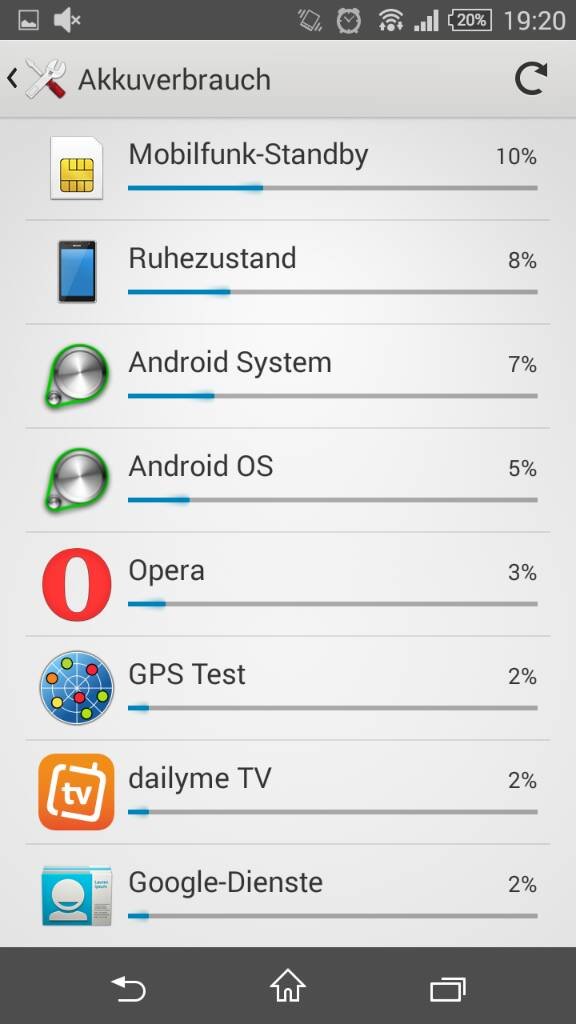

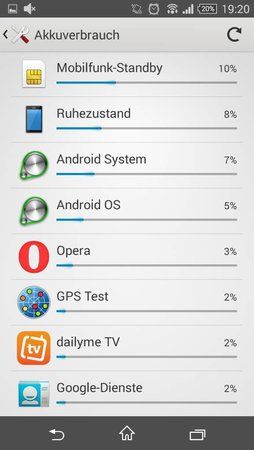

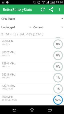

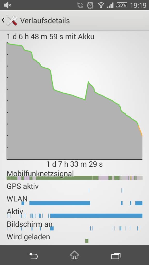

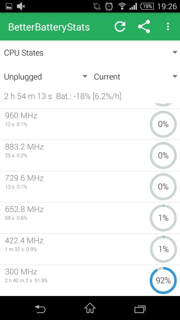

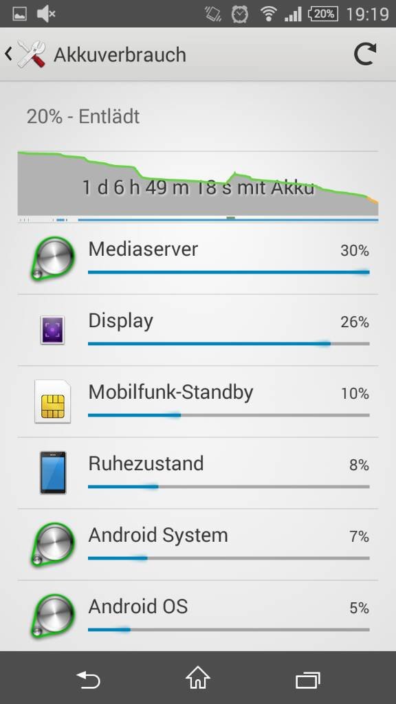

Etwas anderes, aber auch zur Taschenlampe. Unter was wird sie im Energieverlauf aufgelistet? Ich hatte sie jetzt 2h an. Mediaserver?!?
Gruß __W__
ist jetzt nicht mehr ausgegraut, habe die zertifikate gelöscht. -das Problem des fehlenden -anwählbaren -Face unlock bleibt bestehen.

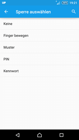

Ok dann bin ich nicht der einzige.
Hallo, bin neu hier.
Hatte vor Update face unlock und kein VPN , kein exchange, keine Zertifikate.
Nach Update geht face unlock nicht zum auswählen. Siehe Bild.
Hast du Phone mal komplett zurück gesetzt?
